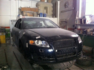

bloky Publicado 31 de Octubre del 2014 Autor Denunciar Publicado 31 de Octubre del 2014 Ya va la cosa... Y aún no me ha llegado el gancho del capó b8, espero que coincida con la cerradura. Responder
Serjio Publicado 31 de Octubre del 2014 Denunciar Publicado 31 de Octubre del 2014 ImageUploadedByTapatalk1414763198.164486.jpg Ya va la cosa... Y aún no me ha llegado el gancho del capó b8, espero que coincida con la cerradura. ¿B8? Vaya pinta mas buena va teniendo... Y metido en jaleo, cambiar los intermitentes naranjas por los blancos, ¿No te gustaria? Responder
bloky Publicado 31 de Octubre del 2014 Autor Denunciar Publicado 31 de Octubre del 2014 Jeje b7 perdón. Pues me gustaría abrirlos, poner el fondo negro y puede que quitar esa tulipa naranja. Pero me da miedo por sí no quedan bien sellados o también pasarme con el horno. Responder
Serjio Publicado 31 de Octubre del 2014 Denunciar Publicado 31 de Octubre del 2014 Pistola de calor y listo, lo de sellar no creo que sea tan complicado, un buen cordon y listo. Responder
bloky Publicado 31 de Octubre del 2014 Autor Denunciar Publicado 31 de Octubre del 2014 Pues la verdad es que la pistola de calor da menos miedo. Pero bueno, de momento lo dejaré así a ver el resultado. Ni siquiera he probado bien los bixenon de b7, espero que se nivelen bien etc. Responder
