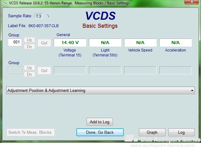

Anakyn Publicado 29 de Septiembre del 2013 Denunciar Publicado 29 de Septiembre del 2013 Hola a tod@s , Veréis, hace unos días que se me enciende el testigo amarillo avería motor , le he pasado el Vagcom y me da dos errores . Uno lo tengo claro : 03208 - Charisma Switch Module; Button 1 004 -- No Signal/Communication Freeze Frame: Fault Status: 01100100 Fault Priority: 3 Fault Frequency: 1 Reset counter: 200 Mileage: 114461 km Time Indication: 0 Date: 2013.09.29 Time: 12:49:00 Que es por activación por Vag del Audi drive select. Pero este me trae de cabeza : 2 Faults Found: 00471 - Control Module for Elect. Regulated Dampers (J250) 004 -- No Signal/Communication Freeze Frame: Fault Status: 01100100 Fault Priority: 6 Fault Frequency: 1 Reset counter: 200 Mileage: 114461 km Time Indication: 0 Date: 2013.09.29 Time: 12:49:00 Este creo que es el de regulación faros de Xenon plus , e intento hacer lo siguiente : [seleccionar] [55 - Gama de Xenon] [Configuración básica - 04] -> Grupo 001 -> [Go!] Activar el ajuste básico. Pero no me deja , me sale esto : Y vuelta otra vez al error aunque los borre, alguien me puede echar un cable xD Responder
JoZeLiToX Publicado 29 de Septiembre del 2013 Denunciar Publicado 29 de Septiembre del 2013 Ese fallo es que no tienes comunicación con esa centralita, es decir tienes el conector desenchufado, mal puesto, o un pin del conector se ha salido... También puede ser que haya petado esa centralita (no creo). Por muchos ajustes que hagas no sirve de nada, no tienes algo bien. s2 Responder
Anakyn Publicado 29 de Septiembre del 2013 Autor Denunciar Publicado 29 de Septiembre del 2013 Ese fallo es que no tienes comunicación con esa centralita, es decir tienes el conector desenchufado, mal puesto, o un pin del conector se ha salido... También puede ser que haya petado esa centralita (no creo). Por muchos ajustes que hagas no sirve de nada, no tienes algo bien. s2 Gracias , pero por mucho que lo intento siempre el mismo error. Cuando lo intento primero compruebo que haya conexión OK. Lo raro, es que los faros si hacen su regulación cuando arranco el coche. No se por donde cogerlo , o llevarlo al conce para la clavada correspondiente. A ver si alguien nos "ilumina" un poco mas. saudos Responder
JoZeLiToX Publicado 29 de Septiembre del 2013 Denunciar Publicado 29 de Septiembre del 2013 No me refiero al conector del vagcom, si no al conector de la centralita que controla el sistema de los xenón... Creo que no me has entendido bien... Responder

JoZeLiToX Publicado 5 de Octubre del 2013 Denunciar Publicado 5 de Octubre del 2013 Pues yo creo que es otro fallo independiente, intercambia las bombillas y sabras si es la bombilla que esta fundida o es el balastro. Cuando lo hagas mira todas las conexiones de dentro del foco, asi como los cables que no estén pelados ni quemados. (de los dos faros) El modulo que te dice que no tiene comunicación es el J250, que es el calculador EGD (amortiguación de regulación electrónica, vamos el que regula la altura de los faros). A ver si alguien nos dice por donde anda para que revises sus conexiones. Si te fijas el error del charisma te sale porque no tienes la botonera instalada del ADS, por eso te dice que no hay comunicación. En este caso te dice lo mismo pero con el modulo J250. s2 y ya cuentas. Responder
Anakyn Publicado 7 de Octubre del 2013 Autor Denunciar Publicado 7 de Octubre del 2013 Pues yo creo que es otro fallo independiente, intercambia las bombillas y sabras si es la bombilla que esta fundida o es el balastro. Cuando lo hagas mira todas las conexiones de dentro del foco, asi como los cables que no estén pelados ni quemados. (de los dos faros) El modulo que te dice que no tiene comunicación es el J250, que es el calculador EGD (amortiguación de regulación electrónica, vamos el que regula la altura de los faros). A ver si alguien nos dice por donde anda para que revises sus conexiones. Si te fijas el error del charisma te sale porque no tienes la botonera instalada del ADS, por eso te dice que no hay comunicación. En este caso te dice lo mismo pero con el modulo J250. s2 y ya cuentas. Gracias, Pues va a ser que tienes razón , he cambiado la bombilla de xenon D3S ( Por cierto solo 30 € por Ebay ) revisadas conexiones , pero como no tengo ni idea, de donde tengo que mirar pues me he quedado igual . Borro errores hago otro Autoscan y mismo error . :search: Responder
