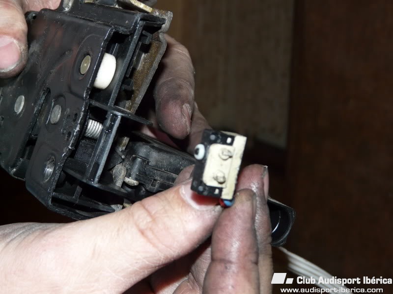

usluiss Publicado 29 de Septiembre del 2013 Denunciar Publicado 29 de Septiembre del 2013 He seguido el brico de Jhonkay para reparar el sensor de la puerta del A6, ha quedado perfecto, pero tengo un problema ahora el coche no detecta la puerta abierta ni en el FIS ni se enciende la luz del techo. Creo que el problema se puede deber a que monte mal el sensor al volver a armarlo. Os acordáis si el botoncito negro exterior va justo encima de la pieza interior de cobre o si va sobre el muelle. Os pongo una foto del brico de Jhonkay para que sepáis a lo que me refiero Si pensáis que no es por este motivo, me podríais decir a que puede ser debido. Responder
a34323 Publicado 29 de Septiembre del 2013 Denunciar Publicado 29 de Septiembre del 2013 Seguro que lo has montado mal. Desmontala y pasa una foto. Responder
Skidbladnir Publicado 30 de Septiembre del 2013 Denunciar Publicado 30 de Septiembre del 2013 (editado) El pulsador o botoncito va sobre el muelle. Desmontalo y al ponerlo bien aprietas con el dedo a modo d prueba. Se debe encender luz d techo, puerta y fis. Si aún falla prueba a mover la conexión q hay justo antes d la cerradura, a veces hace mal contacto. Editado 30 de Septiembre del 2013 por Skidbladnir Responder

usluiss Publicado 4 de Octubre del 2013 Autor Denunciar Publicado 4 de Octubre del 2013 Acabo de sacar el sensor y lo tenia bien puesto, es decir el interruptor encima del muelle. Lo que notè es que la pieza curvada del contato estaba mas abajo que lo que se ve en la foto, la subí y lo volvi a instalar. Nada mas cololar la cerradura, encendí y ya salia la señal de puerta abierta en el FIS. Pero una vez que monté toda la puerta sorpresa "volvia a no salir el aviso" . Seguí el consejo de Skidbladimir moví los cables de la cerradura y además les eché limpia contactos, pero nada. Asi es que supongo que tengo roto el interruptor del sensor . Tocará comprar una cerradura nueva como dice Oytys. Muchas gracias a todos por vuestra ayuda. . Responder

Skidbladnir Publicado 6 de Octubre del 2013 Denunciar Publicado 6 de Octubre del 2013 (editado) Acabo de sacar el sensor y lo tenia bien puesto, es decir el interruptor encima del muelle. Lo que notè es que la pieza curvada del contato estaba mas abajo que lo que se ve en la foto, la subí y lo volvi a instalar. Nada mas cololar la cerradura, encendí y ya salia la señal de puerta abierta en el FIS. Pero una vez que monté toda la puerta sorpresa "volvia a no salir el aviso" . Seguí el consejo de Skidbladimir moví los cables de la cerradura y además les eché limpia contactos, pero nada. Asi es que supongo que tengo roto el interruptor del sensor . Tocará comprar una cerradura nueva como dice Oytys. Muchas gracias a todos por vuestra ayuda. . Antes d comprar nada, haz una última comprobación: una vez montado el sensor en la cerradura introduce una cuña d madera, x ejemplo, debajo del sensor, entre el y la "u" d metal d la cerradura, empujandolo para arriba. Puede ser q la pieza d plástico q actúa sobre el pulsador del sensor esta desgastada, y así ayudará q ambas piezas estén en contacto. Editado 6 de Octubre del 2013 por Skidbladnir Responder
usluiss Publicado 7 de Octubre del 2013 Autor Denunciar Publicado 7 de Octubre del 2013 Skiadbladmir, cuando dices la U te refieres a la que sujeta al pulsador no ??? en su parte baja para que haga mas presión al pulsador. Yo creo que el pulsador esta bien, pero lo probarė. Aunque ya os digo que ahora el cierre y apertura funciona perfectamente, el problema está en el sensor de la puerta Responder
Skidbladnir Publicado 7 de Octubre del 2013 Denunciar Publicado 7 de Octubre del 2013 (editado) No me refiero a eso. Es una U que queda debajo del sensor una vez puesta la cerradura. Lastima que hace poco borre un par de fotos que hice. Te pongo en rojo la hipotética cuña, a ver si te haces una idea. Ahí es donde iría alojada, empujando el sensor para arriba. Si no lo ves claro, dímelo, quito en un momento el panel de mi puerta y te le hago unas fotos. Editado 7 de Octubre del 2013 por Skidbladnir Responder
OyTiS Publicado 8 de Octubre del 2013 Denunciar Publicado 8 de Octubre del 2013 (editado) Otra opcion plausible ..... ....que es la que voy a probar yo en la puerta trasera antes de cambiarla, puesto que el interuptor funciona y activa luces y FIS al mover suavemente la pieza-gancho de cierre ...... ...seria aplicar con paciencia y tino una gota de epoxi sobre el pulsador para agrandarlo y que haga contacto ya que no llega a tocar ,al bajar, el gancho-cierre como seguramente te pasara a ti cosa que no ocurria con la delantera que no encendia ni pulsando manualmente aparte de que estaba rota (rebotaba, no cerraba) Editado 8 de Octubre del 2013 por oytys Responder
