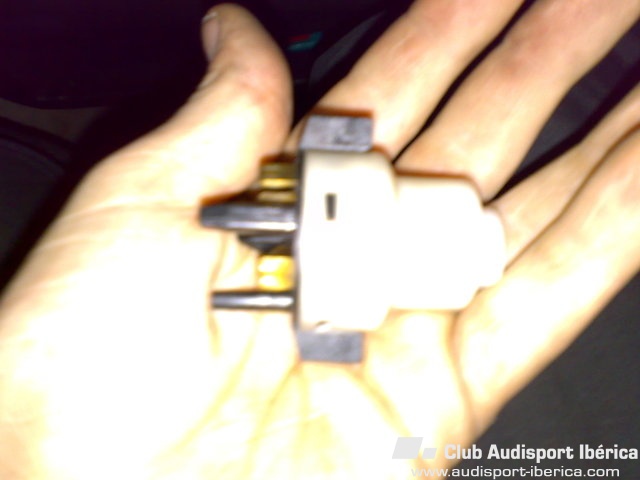

luislucena Publicado 2 de Octubre del 2013 Denunciar Publicado 2 de Octubre del 2013 No lo entiendo, yo cambie el clausor y no tengo dos llaves? Pero pediste el clausor a Audi o adaptaste la llave ?? Saludos. El clausor solo, lo cambias y punto. Si es la pieza que tienes rota, la blanca de la cerradura. 25 euros creo que costo. Responder

seresmi Publicado 2 de Octubre del 2013 Autor Denunciar Publicado 2 de Octubre del 2013 No lo entiendo, yo cambie el clausor y no tengo dos llaves? Pero pediste el clausor a Audi o adaptaste la llave ?? Saludos. El clausor solo, lo cambias y punto. Si es la pieza que tienes rota, la blanca de la cerradura. 25 euros creo que costo. Estoy hablando del clausor , no del conmutador. Esto es el clausor : Saludos. Responder
luislucena Publicado 2 de Octubre del 2013 Denunciar Publicado 2 de Octubre del 2013 Por la explicacion de javier ya me ha quedado claro pero el clausor para mi es esto Responder
