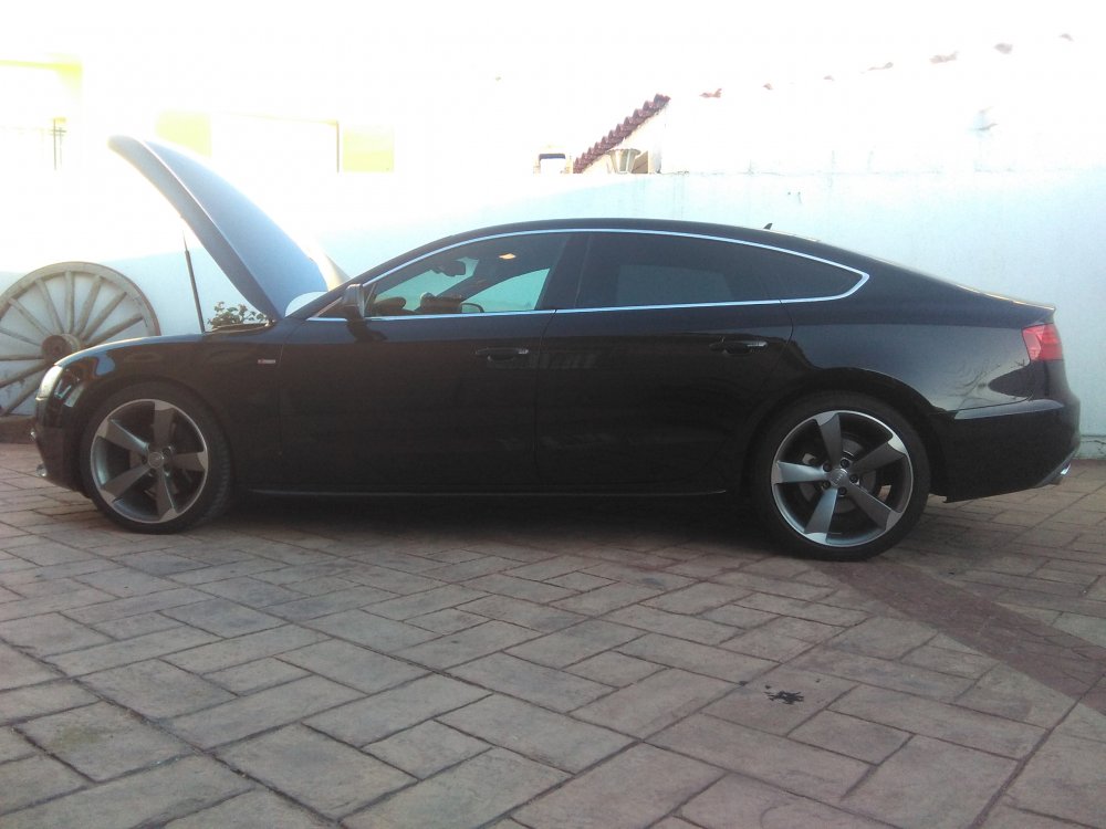

golfo-55 Publicado 24 de Marzo del 2019 Denunciar Publicado 24 de Marzo del 2019 En 9/4/2015 a las 10:26, KeF dijo: otra más en el mismo sitio para que veáis el después: Muy guspo. Que calculas que te ha bajado en total? 25mm como pone en la pagina de eibach?? Que tal van con los de serie. El mío pone que lleva suspensión deportiva, lo que no sé si con muelles Sline. Yo le veo muy alto. Responder
blus - a5 Publicado 24 de Marzo del 2019 Denunciar Publicado 24 de Marzo del 2019 si llevas deportiva, llevas muelles deportivos y te va a bajar con respecto a lo que lleves montado de serie. si no me falla la memoria seria 2.5cm alante y 2 cm atras Responder

David Caso Publicado 11 de Julio del 2019 Denunciar Publicado 11 de Julio del 2019 En 9/4/2015 a las 10:26, KeF dijo: otra más en el mismo sitio para que veáis el después: Toma Refloteeee!!! Jajajajajaja ¿Cuanto te mide desde el suelo a la aleta? Responder
