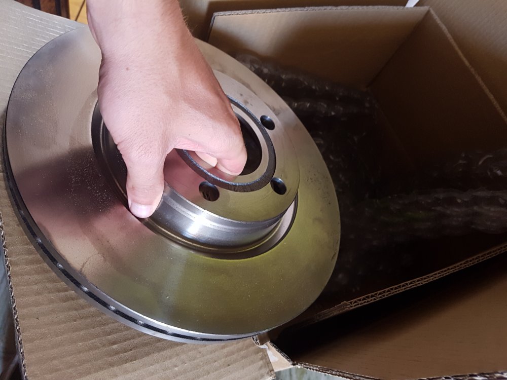

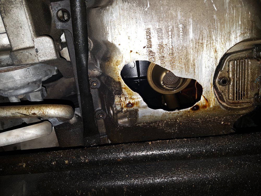

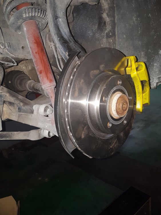

zeno_spp Publicado 6 de Enero del 2018 Autor Denunciar Publicado 6 de Enero del 2018 Buenooo bueno...Vamos actualizando...por fin!!! Entre pitos y flautas, cárter roto por ir LOW (400e la broma), discos de freno nuevos, y mas cosas que ahora no recuerdo El pobrete ya tiene 300.000km, y de momento, va muy bien, le cambie algunos guardapolvos, la homocinetica del lado izq., en fin. Lo que le toca ahora es el cambio de aceite completo con filtros, pulir los faros ( de repente se me estan poniendo opacos...) y seguro saldrán mas cositas. Por cierto, me llegaran unas bombillas de led H7, hablan muy bien de ello... Mecanica: Cambios 233.300 Aceite motor: Mobil1 5w30 (hasta los 248.300) Filtro Aceite (hasta los 248.300) Tuberias aire (estaban partidas) Cambios 245.200 Bujias (hasta 295.000) Termostato Refrigerante G12 (Rosa) Pastillas de freno delanteros Ate Cambios 248.500 Aceite motor: Castrol Magnatec 5w40 (hasta 260.500) Filtro Aceite (hasta 260.500) Filtro Aire (hasta 260.500) Cambios 253.300 Aceite caja de cambios Cambios 260.000 Cremallera de direccion Aceite de direccion G004000 original de Audi Amortiguadores deportivos Sachs rojos Cambios 261.000 Neumaticos traseros seminuevos Hankook Cambios 262.000 Aceite Motor: Mobil Super 10w40 (hasta 274.000) Filtro Aceite (hasta 274.000) Cambios 263.500 Escobillas alternador nuevas Cambios 265.000 FIltro de habitaculo de carbono activo Mann Filter (hasta 15/11/2015) Filtro de combustible Mann Filter ( hasta 295.000) Termostato Valeo (hasta que se joda) Anticongelante Kraft G12 (15/11/2016) Vaso de expansion Febi (hasta que se ponga amarillo por completo?) jejeje Limpieza de motor Radiador de calefaccion desatascado Cambios 267.000 Modulo electronico ABS Cambios 273.000 Aceite Motor: Castrol Magnatec 10w40 (hasta 282.000) Filtro Aceite (hasta 282.000) Filtro aire (hasta 282.000) Cambios 279.000 Junta de la tapa de la culata Junta de la admision Gomas acoplamiento admisión Manguera vacum Travesaños barra estabilizadora Brazo suspensión Cambios 281.000 Kit Correa distribución (próximo cambio 370.000km) Cambios 284.000 Aceite Motor: Castrol Magnatec 10w40 (hasta 292.000) Filtro Aceite (hasta 292.000) Filtro aire (hasta 292.000) Filtro habitáculo ( hasta 292.000 ) Cambios 289.000 Discos delanteros nuevos Pastillas delanteras nuevas Sensor aceite (cárter ) Cambios 295.000 Aceite motor Motul 10w40 ( Hasta 305.000 ) Carter nuevo OEM Extras: Llantas aluminio originales 16" OEM Llantas 18" Replica Old RS4 (Delante: 235/40/18 - Atras 225/40/18) Bombillas LED matricula Apoya brazos + Panel central OEM Altavoces BOSE OEM Paragolpes pintados delantero+trasero con difusor trasero B7 sline Amortiguadores Deportivos Sachs OEM Delante + Muelles Cobra + Amortiguadores deportivos FK (Atrás) "Es la combinación perfecta, el coche esta mucho mas estable en curvas!" Antinieblas amarillos Retrovisores plateados Matriculas acrílicas Asientos deportivos de cuero OEM Cortina trasera OEM Volante 3 radios A4 B7 SLINE Holograma con el logo Audi en las puertas Punta escape cromada de doble salida Tempomat Brazos limpiaparabrisas A4 B7 Parilla delantera RS4 Otros Cambios: Tubos vacum partidos Cambio aceite dirección G004000 equivalente al antiguo G002000 Rejillas delanteras antiniebla ( una le faltaba, y una me la robaron) 2 molduras puertas Panel botones antinieblas Luces LED habitaculo Panel central palanca de de cambios en vinilo de carbono Ventanilla trasera izq (por dejar las llaves en el maletero) Tira LED maletero (Gracias a "LA NAVE" ) Bateria: de 45AH a 75AH Amortiguador capo Pinzas de freno pintadas en amarillo Embellecedor freno de mano Plasticos interiores de las puertas pintados en negro Plasticos motor pintados de negro Porton trasero Puerta Trasero-Derecha Valvula de recirculacion de gases admision Manguitos de silicona amarillos para recirculacion de gases Parabrisas delantero Posavasos Tuberias aire acondicionado Compresor aire acondicionado Carga de gas aire acondicionado (25/06/2015) Cableado y conector airbag volante Retapizado oreja asiento conductor Pulido completo de la caroseria Pestaña piloto trasero izquierda Techo interior Traviesa parachoques trasero Neumaticos Michellin PS3 225/40/18 Carter nuevo Homocinetica lado izq + guardapolvo interior lado der. Responder
