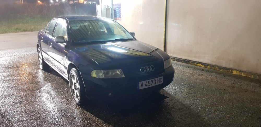

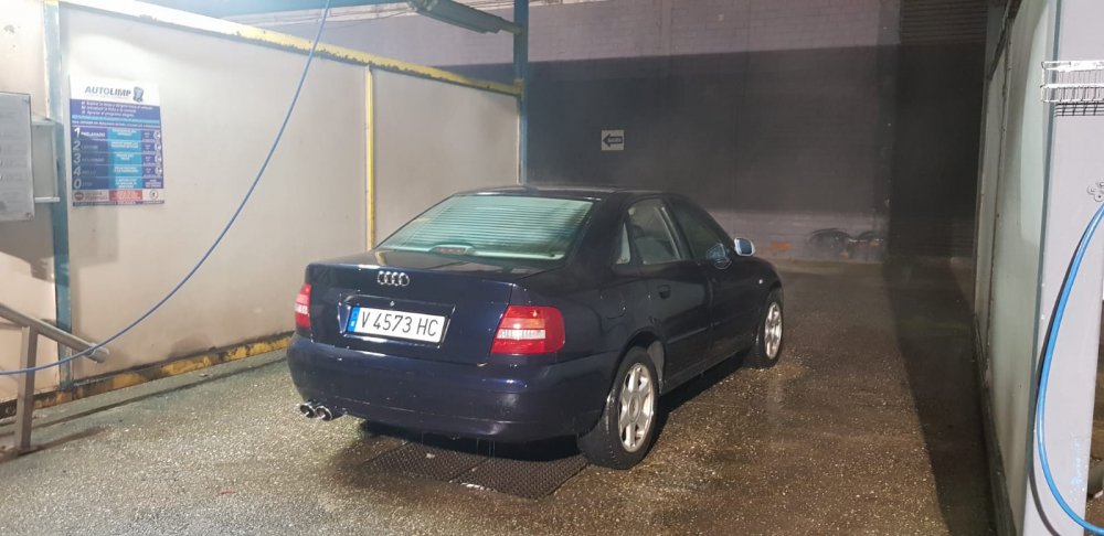

Bueno, por desgracia tendré que despedirme del B5 (aunque no me corre prisa).
Solo puedo decir que lleva conmigo casi 7 años, y problemas de motor o graves cero, nada, haciendo a veces en una semana 3.000km y fiarme de el mas que de uno nuevo!
Se que en la vida encontrare otro coche mejor, y aunque sea solo hierro o chatarra para algunos, le doy las gracias por acompañarme como un campeón todos estos años, por que para mi sera el mejor compañero de carretera!
Con sus 325 mil km aun me lleva 12km diarios al trabajo, y sigue!
Como proximo proyecto, tengo pensado un B5. 2.8-32v quattro...con turbo, a ver que pasa! 😁
