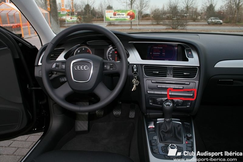

Kastor Publicado 9 de Octubre del 2013 Denunciar Publicado 9 de Octubre del 2013 En mi coche va a la izquierda y no a la derecha. Responder
Ban Publicado 9 de Octubre del 2013 Denunciar Publicado 9 de Octubre del 2013 Robertito, los que llevamos navi llevamos el ADS a la izq. y en la derecha la botonera para el ESP, el Parktronic y la cortina trasera, (caso de llevar estos extras). Yo me volvi loco buscando una botonera inglesa para el lado der. y ná de ná, las que habian eran carisimas. Opté por ir al conce y comprar las dos, cambié la mia al lado derecho y puse el ADS en la izq., me costó sobre los 120 pavos pero fué la solución definitiva, y queda de maravilla. Eso si, el coche tiene más botones que un avión y de noche no te digo ná. Responder

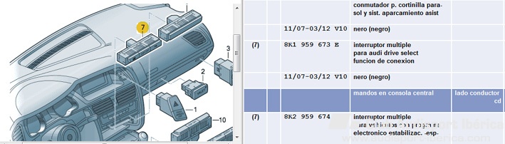

RJ32 Publicado 9 de Octubre del 2013 Denunciar Publicado 9 de Octubre del 2013 hola esta esta en el lado derecho y esta en puja,y envia a España http://www.ebay.de/itm/Drive-Select-Komplettpaket-AUDI-A4-8K-A5-8T-8F-Q5-8R-mit-MMI-3G-3G-2G-basic-/300970005499?pt=DE_Autoteile&fits=Make%3AAudi&hash=item461335d3fb#ht_3591wt_1330 esta esta en compra directa pero debes de preguntar si envia a España http://www.ebay.de/itm/Audi-A4-8K-A5-S5-Taster-Schalter-Drive-Select-8K1959673E-Original-Audi-Re15-/370904752691?pt=DE_Autoteile&fits=Make%3AAudi&hash=item565ba56233#ht_880wt_1093 no obstante la ref del conmutador es esta 8K1959673E saludosssssss Responder
Pepe+1 Publicado 9 de Octubre del 2013 Denunciar Publicado 9 de Octubre del 2013 (editado) Efectivamente esa es la referencia, aunque realmente es la botonera del ads para los ingleses, la que acaba en 674 es la nuestra pero va a la izquierda que ya la tienes ocupada. Fijaros lado conductor conduccion derecha. Lo mismo en el ebay uk sale algo barato, luego te lo miro Rober. Editado 9 de Octubre del 2013 por Pepe+1 Responder
Pepe+1 Publicado 9 de Octubre del 2013 Denunciar Publicado 9 de Octubre del 2013 (editado) Joer despues de ver esto tengo dudas de que sea esa la referencia http://www.ebay.de/itm/Audi-A4-8K-B8-07-12-Schalter-Mehrfachschalter-Audi-Drive-Select-nero-schwarz-/350892062441?pt=DE_Autoteile&hash=item51b2cbf6e9 Confirmado esa no es la referencia que necesitas, lado conductor conducción por la derecha es la nuestra, es decir botonera a la izquierda, anda que estoy bueno. Mil disculpas Editado 9 de Octubre del 2013 por Pepe+1 Responder
