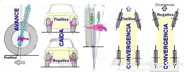

Peixet Publicado 10 de Octubre del 2013 Denunciar Publicado 10 de Octubre del 2013 Igual estoy euivocado pero la convergencia y la caida de la rueda es lo mismo. Al menos yo lo tengo asi entendido. Este esquema es muy ilustrativo: Un saludo. Responder
Ivan Aquattro Publicado 10 de Octubre del 2013 Denunciar Publicado 10 de Octubre del 2013 Igual estoy euivocado pero la convergencia y la caida de la rueda es lo mismo. Al menos yo lo tengo asi entendido. Este esquema es muy ilustrativo: paralelo1.jpg Un saludo. Si que es ilustrativa si. Menudo lio tenia con la caida, convergencia y paralelo. Responder
meatloaf Publicado 10 de Octubre del 2013 Denunciar Publicado 10 de Octubre del 2013 ese grafico es muy explicativo, y aquí lo desarrollan muy bien: Caída (Camber): Es el ángulo que forma el eje de simetría de la rueda con el centro de apoyo de la misma. Dicho de otra manera, es el ángulo que tiene respecto la línea perpendicular del suelo. Puede ser negativa o positiva. Si miramos un Formula 1 de frente, veremos que las ruedas estan un poco “abiertas”. Esto es caída negativa. Este reglaje influye en el agarre lateral del neumático. Se utiliza para “controlar” el derrape. Fíjate bien que cuando llueve, el ángulo es aún más negativo debido a que con el suelo mojado el vehículo es más sensible a que éste patine. Convergencia/Divergencia (Toe): Visto el coche desde arriba, es el paralelísmo de las ruedas sobre su mismo eje. El ajuste puede ser de ruedas convergentes (apuntan hacia en dentro), neutra (ambas van paralelas) o de convergencia negativa o divergencia(apuntan hacia fuera). Con un reglaje neutro, el coche tiene más velocidad punta, sin embargo es más nervioso. Si disponemos de reglaje positivo eso penalizará la velocidad, pero ayudará en el subviraje o sobreviraje y se comportará mejor. Avance (caster): es el ángulo del soporte de la rueda respecto el eje vertical. A más grados más estabilidad en recta, pero peor comportamiento en curva. no te acostarás sin saber... saludos Responder
