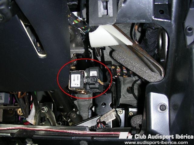

pablo130 Publicado 16 de Octubre del 2013 Denunciar Publicado 16 de Octubre del 2013 Compañero, busca con los códigos de la pieza, te aconsejo que desmontes la guantera que va debajo del volante, y desarmes la pieza, ya que hay 2 códigos en la misma pieza, y una vez tengas los códigos ponlos en el buscador de ebay, y ya buscas la mas barata (las había desde 18 euros sin portes), así lo hice yo y me salio super barata. PD: desarmar la parte de abajo del volante es muy fácil yo compre la pieza y yo la monte en 15 minutos, para cualquier duda no dudes en preguntar jeje. Para especificar mas: mi problema era que se me frenaba la rueda delantera derecha, y me saltaba la lucecita del ESP, busque por miles de foros y no encontré absolutamente nada, es mas en un servicio oficial me cambiaron hasta el modulo ABS ESP sin ser de ahí el problema hasta que dimos con este dichoso sensor, me he tirado todo el verano liado con el ESP jeje Responder
Alonzo M. Publicado 16 de Octubre del 2013 Denunciar Publicado 16 de Octubre del 2013 Jajaja.. Eso fue lo primero que hice, solte el covertor debajo del volante, lo malo es que a mi me toca comprar los dos sensores que van ahi, lo bueno es que el ABS y sistema deslisamiento no se afecta porque es un sensor aparte, creo que va debajo de la guantera por el ventilador, lo malo es que tuve que quitar los sensores del ESP ya que me hacia loco en la direccion y me iba a salir matando, lo mas malo es que estan alojados en un montaje especial el cual se perdio, ademas creo que hay un codigo especifico como dices para todo el montaje con los sensores, asi no hay complicacion de equivocarse. Creo que voy con nuestro amigo Ebay :friends:, ya que aqui me trasquilan con los precios. Saludos. Responder

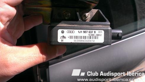

PedryA3 Publicado 17 de Octubre del 2013 Autor Denunciar Publicado 17 de Octubre del 2013 Ahi va eso Responder

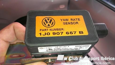

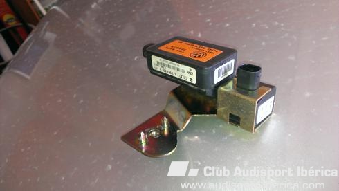

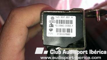

PedryA3 Publicado 17 de Octubre del 2013 Autor Denunciar Publicado 17 de Octubre del 2013 Y otras dos mas , que en el mismo soporte van dos sernsores no solo uno, entonces ¿habria que cambiar los dos o eso solo es problema del grande el que tiene dos referencias? Responder
Alonzo M. Publicado 17 de Octubre del 2013 Denunciar Publicado 17 de Octubre del 2013 Esa es una buena pregunta, a mi me dijeron que tenia los dos dañador, me parece muy raro la coincidencia pero acertaron segun el Vag-com. No se si Don Pablo tendria una idea de cual cambiaria. Responder
