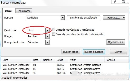

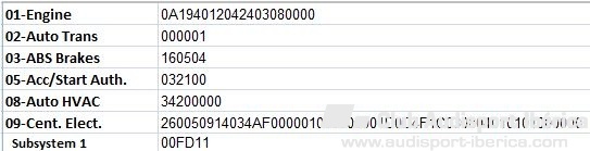

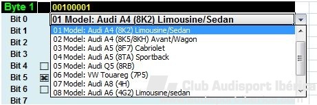

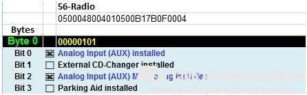

ALL70 Publicado 9 de Octubre del 2013 Autor Denunciar Publicado 9 de Octubre del 2013 FuncionamientoQuien quiera probarlo, que se descargue el Excel y escriba en la 1ª pestaña sus códigos de un auto-scan, que sustituya los valores que hay por los módulos que tenga: Y ya con solo hacer esto, en cada módulo le dirá lo que tiene su coche. El código va a su pestaña y se descompone en bytes, que quedan arriba. Aunque se baje en la página, los bytes seguirán estando visibles arriba. Cada byte se descompone en bits, marcando lo que se tiene y lo que no. Además pinta de azul las cosas ya activadas y marca la casilla con una equis También hay listas desplegables, al colocarse sobre el recuadro aparece un triángulo a la derecha para desplegarla. Mostrará todos los valores que hay y tendrá seleccionado el que corresponde según los bits que se tengan: Puede que alguien que no tenga un auto-scan quiera echarle un vistazo ASI que he dejado los valores que tiene mi coche de ejemplo, más un par de módulos adicionales que he conseguido de otro coche (gracias Gonchito). Como no se qué sabe la gente de Excel y que no, comentar que para buscar en todos los módulos una palabra, hay que cambiar Hoja por Libro, y así ya busca en todas las hojas. Por ejemplo, busco start/stop y veo que está en 3 hojas/módulos: Si al seleccionar una de esas celdas lo que muestra es una línea negra debajo del último módulo, es que esa opción está en una de las listas desplegables. Esto no se si se puede evitar de alguna forma, se algo de Excel pero no soy un experto. Las únicas diferencias que deberían existir entre el Excel y lo que muestre el coche son la lista desplegable del byte 12 del módulo 56 (el del logo en el MMI) y que en el módulo Xenon range he sustituido el valor que viene por su definición, hay 6 posibilidades y he creado una lista desplegable para ellos. Si alguien quiere ver cómo quedaría un cambio de un byte, p.e. porque está siguiendo alguno de los bricos y quiere “practicar” primero, puede hacerlo en la lista de bytes que muestra cada módulo arriba, pero que tenga en cuenta que al cambiar ese byte habrá borrado la fórmula que lo descompone, con lo que deberá deshacer los cambios con CTRL+Z, o hacer los cambios en la 1ª hoja. Lo que yo recomendaría es poner los códigos de vuestro coche, guardarlo, y en ese Excel ya se modifica lo que se quiera de los bytes, pero al final se le dice no guardar los cambios y ya está. Responder
