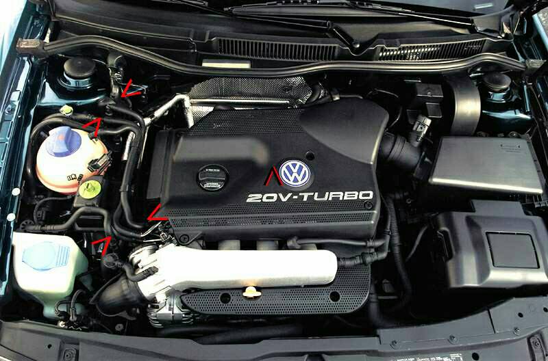

bala Publicado 17 de Noviembre del 2013 Denunciar Publicado 17 de Noviembre del 2013 donde te indico en la foto con unos inconos.en rojo son los manguitos que debeis revisar ya que son los unicos que llegan al motor y revisar tambien que los inyectores no tengan perdida a la vista,si estos se encuentran en perfectas condiciones ya abria que lanzarse a buscar fugas a partir de la toma que entra a la caja de plastico que ahi alojado en el motor hasta el.deposito Un saludo Responder
jLlagas Publicado 18 de Noviembre del 2013 Denunciar Publicado 18 de Noviembre del 2013 NOTA: El motor de la foto es de un 180cv: en el 225 y el V6 varia la distribucion de los componentes Responder
bala Publicado 18 de Noviembre del 2013 Denunciar Publicado 18 de Noviembre del 2013 en su avatar no pone la motorizacion que tiene,puse este para que se oriente no e leido por ningun lado que sea el 225 ni v6,que lo confirme y le subo otra foto bye Responder
jLlagas Publicado 18 de Noviembre del 2013 Denunciar Publicado 18 de Noviembre del 2013 en su avatar no pone la motorizacion que tiene,puse este para que se oriente no e leido por ningun lado que sea el 225 ni v6,que lo confirme y le subo otra foto bye Eso habia imaginado. Solo lo he aclarado para el que ande algo "perdido" Responder
