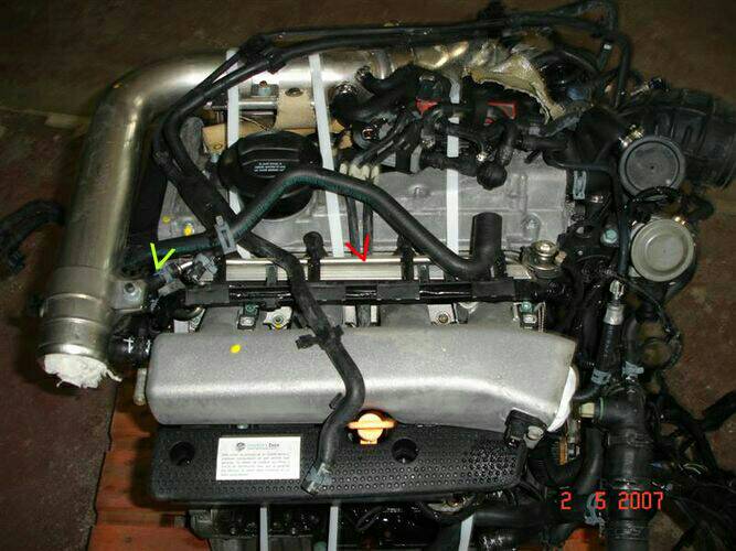

Pepoye Publicado 24 de Noviembre del 2013 Denunciar Publicado 24 de Noviembre del 2013 Hola amigos, Pues se trata de un 225 quattro de 2001, curiosamente el olor en parado en el garaje de casa es más intenso si el depósito está lleno que si está por debajo de la mitad, no soy un zoquete en cuanto a mecánica pero tampoco un experto, por eso cierta nomenclatura me resulta extraña como por ejemplo "RAMPA" que no sé lo que es, retorno, vacío... no se diferenciarlos. Por eso, amigos, antes de entrar en el taller me gustaría poder determinar si hay fugas que pueda observar de manera relativamente sencilla, una foto del motor 225 sería muy agradecida Sr.Bala. Gracias por vuestra ayuda. Responder
bala Publicado 25 de Noviembre del 2013 Denunciar Publicado 25 de Noviembre del 2013 Ya estoy por aqui,bueno la foto que te pongo no es muy buena pero te servira,donde te señalo con la flecha roja eso es la rampa de inyectores vale Ahora a parte con la flecha amarilla te señalo donde van los manguitos 1 de antirretorno(que viene del deposito a la rampa) y otro que es el retorno(este sale de lo que le sobra a la inyeccion y lo manda al deposito Bueno el manguito señalado flecha amarillo sigue hasta donde acava comprobando si tiene y visualmente que este todo en su sitio,ayudate de tu olfato al comprobarlo aver si viene de ahi Sl2 Responder

gelo48 Publicado 9 de Diciembre del 2013 Denunciar Publicado 9 de Diciembre del 2013 A mi me pasaba lo mismo y un día buscando levante la tapa delantera motor y localice que el tubo de salida de gases del motor estaba roto (deteriorado) y los gases en vez de entrar en la admisión salían fuera, cambiar el tubo y arreglado.Suerte. Responder
bala Publicado 9 de Diciembre del 2013 Denunciar Publicado 9 de Diciembre del 2013 Entonces el coche no deberia ir muy bien ya que al estar roto el coche falla bastante,me alegro que lo solucionaras por que te refieres al manguito que va a la pcv??? Un saludo Responder
