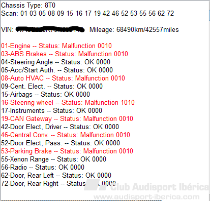

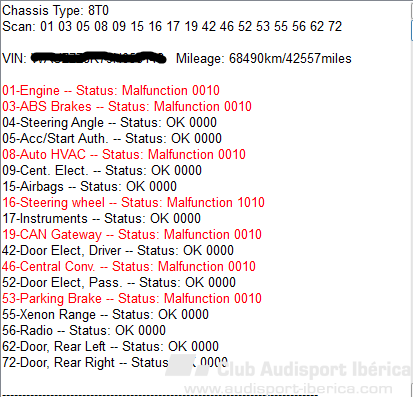

Bueno pues el freno de mano no a vuelto a fallar pero los frenos si me daba la sensación que hacian un ruido extraño. aqui os dejo unos pantallazos de los fallos que no son pocos, aunque despues de pasar el autoscan y limpiar los fallos, lo he vuelto a pasar y han desaparecido. aver si me dais algo de luz. la centralita del freno de mano acaba en "F" no en "D" como las defectuosas que comentaba jabicho.

Yo no entiendo, pero en ingles te dice en la segunda pantalla que hay un fallo de voltaje en el circuito en el sistema del motor del freno de mano. izquierdo. En la tercera que compruebes la memoria DTC del modulo de control del freno electrico de mano.

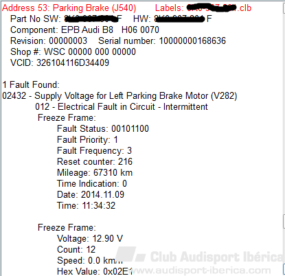

Si no entiendo mal creo que se produjo un fallo de voltaje en uno de los motores eléctricos del freno de estacionamiento qu, a su vez repercutió en el ABS, dirección asistida, y motor.
En la primera foto aparecen los diversos fallos obtenidos con el vagcom5963ade3dd8b3_Sinttulo.jpg.e7b15eaa5c7c1284338e37365cde8c73.jpg

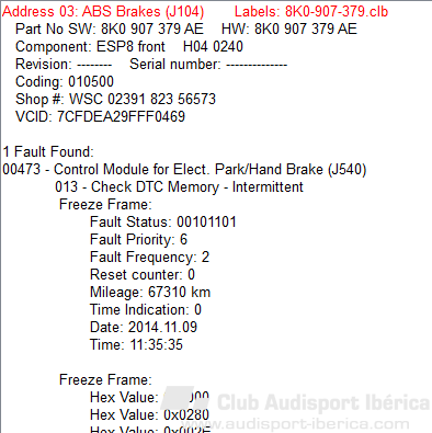

En la segunda vemos el fallo del freno de estacionamiento. Acojona un poco que le dé prioridad 1, que implica parar el coche al acto, cosa que no hice, pero es que la advertencia que apareció en el FIS NO ERA ROJA, era amarilla y roja. Un poco raro5963aeef509db_Sinttulo5.jpg.8d5413c21dc67eaa9c610ad9ab2abc9b.jpg

Al ABS le da una importancia 6, que es algo que puede afectar a largo plazo al coche
