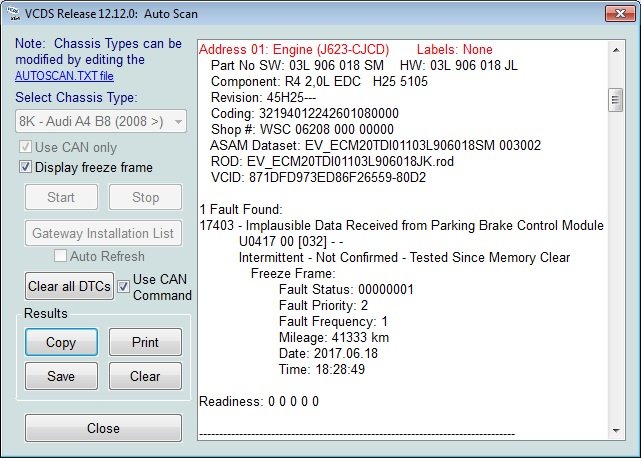

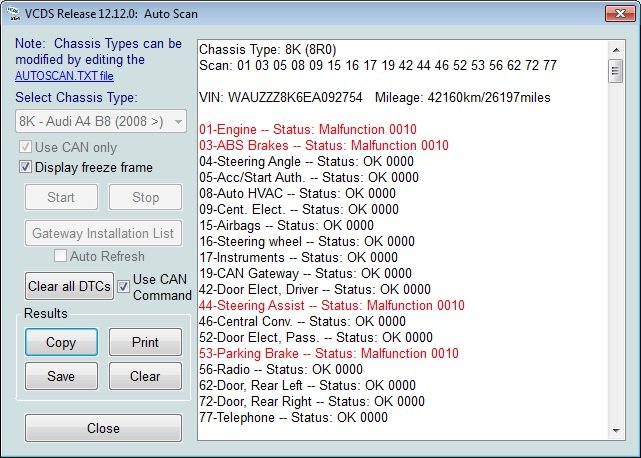

Bueno, pues hasta anteayer no pude pasarle el vagcom `para comprovar que quedó registrado del malfuncionamiento del freno de estacionamiento:
Hice unas capturas de pantalla para poder reproducirlas aquí y que me diérais vuestra opinión.
Si no entiendo mal creo que se produjo un fallo de voltaje en uno de los motores eléctricos del freno de estacionamiento qu, a su vez repercutió en el ABS, dirección asistida, y motor.

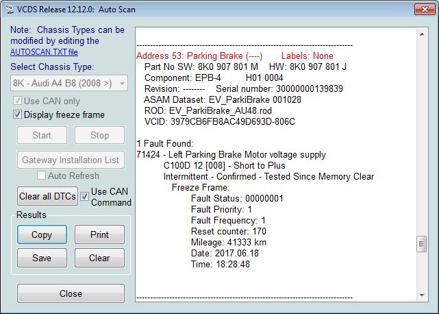

En la segunda vemos el fallo del freno de estacionamiento. Acojona un poco que le dé prioridad 1, que implica parar el coche al acto, cosa que no hice, pero es que la advertencia que apareció en el FIS NO ERA ROJA, era amarilla y roja. Un poco raro5963aeef509db_Sinttulo5.jpg.8d5413c21dc67eaa9c610ad9ab2abc9b.jpg

Al ABS le da una importancia 6, que es algo que puede afectar a largo plazo al coche
Aquí el fallo de "engine". Como podéis ver todo sucedió a las 18:28:48

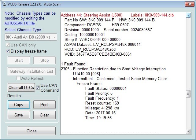

Finalmente, el fallo en la dirección asistida que se produjo 2 días antes y que puede no tener nada que ver con lo otro.
En todos los casos el fallo se produjo una única vez

@Rafac y @Lazpi parece que el motor de la pinza trasera izquierda ha cortocircuitado al positivo y eso ha generado una cascada de errores. Si la pinza no cierra eléctricamente genera fallo en freno de estacionamiento, que a su vez genera fallo en ABS, etc...imagino que cambiando sólo ese motor estaría el tema resuelto, pero antes revisaría la conexión de esa pinza "porsi".
El fallo de la dirección asistida parece más bien un problema de falta de voltaje puntual al arrancar...
