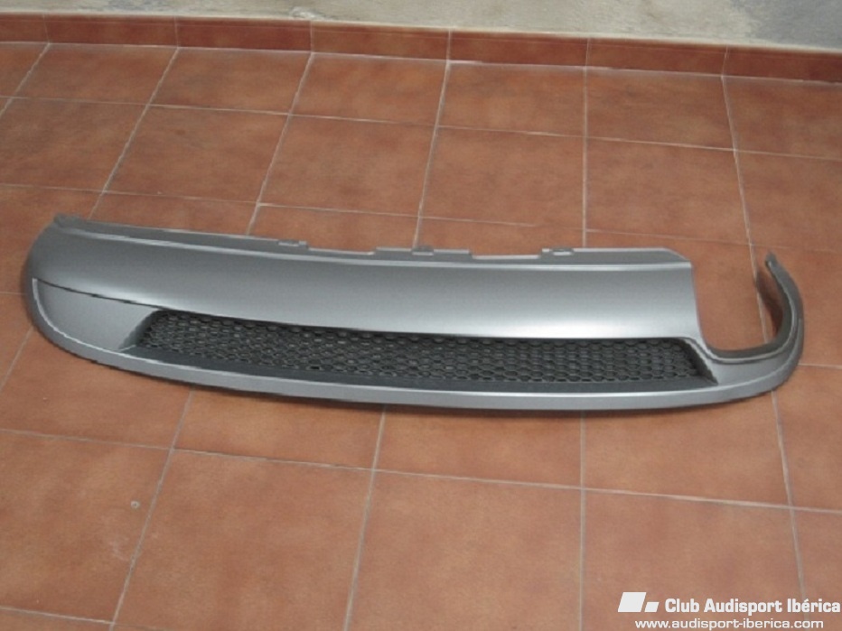

aitoribar Publicado 28 de Octubre del 2013 Denunciar Publicado 28 de Octubre del 2013 un compañero del foro(A5) vende el siguiente difusor, podria valer para el experimento? opiniones pleaseee... jeej Responder
Carmelo Publicado 28 de Octubre del 2013 Denunciar Publicado 28 de Octubre del 2013 Personalmente no me convence nada... la caja de las colas no va en el propio difusor, no termina en su parte inferior como difusor... y por su forma creo que no va a quedar nada integrado en tu trasera... a primera vista yo lo descartaría, es mi opinión... Responder
aitoribar Publicado 28 de Octubre del 2013 Denunciar Publicado 28 de Octubre del 2013 No me acababa de convencer, pero dado su estado y precio habia que barajar la posibilidad. No me parecia muy acorde con el coche, como que no le va mucho, y despues de ver las fotos que me ha facilitado el vendedor, he llegado a la conclusion que con el hueco que lleva regilla por fuera, que lleva culo hacia dentro, iba a tener problemas, y mas con la bola del carro. Con lo cual definitivamente descartado. Me convenció mucho la aportacion de carmelo de las fotos del A3 blanco, adaptando sl difusor de un passat como era en ese caso, o de un a4 de la misma época creo que servirían porque diría que son iguales... Si alguno sabe de alguna o algo, buenvenida toda info/aportacion. Buenas noches y gracias por tu respuesta Carmelo. Responder
