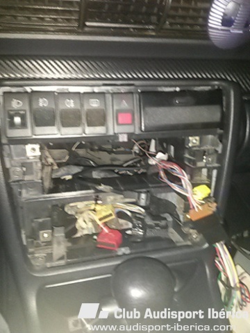

EagleScreen Publicado 7 de Noviembre del 2013 Autor Denunciar Publicado 7 de Noviembre del 2013 Con el propósito de cambiar las bombillas fundidas, he vuelto a desmontar lo del climatizador: Ya que lo tengo desmontado quizá podría aprovechar para mirar lo del famoso sensor de la temperatura. He estado mirando en los bricos y en la biblia de Audi, y no he visto nada sobre el sensor de la temperatura del climatizador. ¿Alguien podría decirme cómo es, dónde se encuentra, y algunas indicaciones para poder cambiarlo? Muchas gracias. Responder

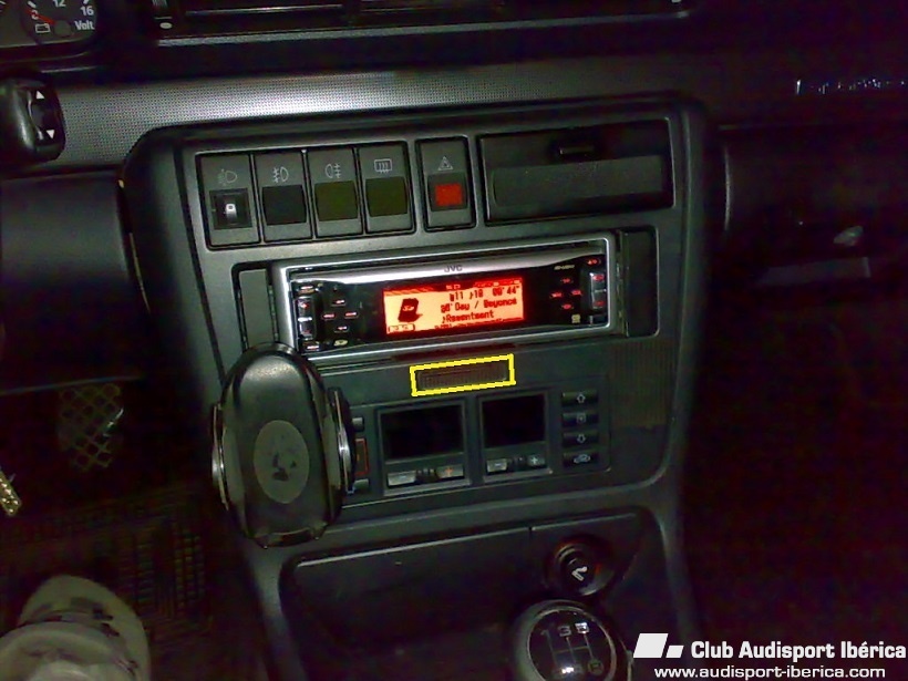

mikela4 Publicado 8 de Noviembre del 2013 Denunciar Publicado 8 de Noviembre del 2013 Supongo que se refieren al sensor de temperatura que se encuentra en el frontal del coche, más o menos a la mitad y entre el parachoques y el radiador. Enviado desde mi SG3 Yo pensé que sería algún sensor que estuviera dentro en el habitáculo. De lo que yo sepa, el sensor del que hablas es el de temperatura interior, en ningun caso del de temp. ext. Y este esta situado justo encima del modulo clima. Hay una zona rectangular agujereada. Detras esta el sensor. Porque no existe un sensor del climatizador. Responder
EagleScreen Publicado 8 de Noviembre del 2013 Autor Denunciar Publicado 8 de Noviembre del 2013 Ahh, ya me había fijado en ese rectángulo agujereado, está conectado a una especie de conducto, pensé que sería algo de ventilación. Gracias a ver si logro distinguir y quitar el sensor por si está mal y hay que sustituirlo. Responder
