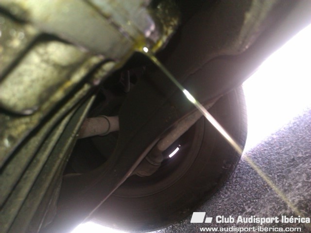

RodesAudi100 Publicado 13 de Octubre del 2013 Denunciar Publicado 13 de Octubre del 2013 (editado) Hola compis de foro,tengo un serio problema con el 100.pues resulta que cuando menos me lo espero arranco el coche y de golpe y de sopeton piso el embrague quedandose undido al fondo y no me entraba la marcha me bajo del coche y miro bajo el motor y me veo un charco en el suelo que supuestamente es el liquido de frenos con el fin de abrir el capó y ver que el botellin esta bajo nivelA partir de ahi me pongo a pensar y a observar buscando la fuga del liquido pero no veo ni el cilindro maestro o esclavo por la parte de arriba de la caja de cambios parece todo seco no se de donde procedera la fuga pero me da que tengo que sacar el embrague.A ver si me podeis orientar un poco y que no sea nada grave,gracias.Aqui dejo una foto adjunta bombeando el con el pedal y despues hechar la foto: Editado 4 de Noviembre del 2013 por Mar77 Responder

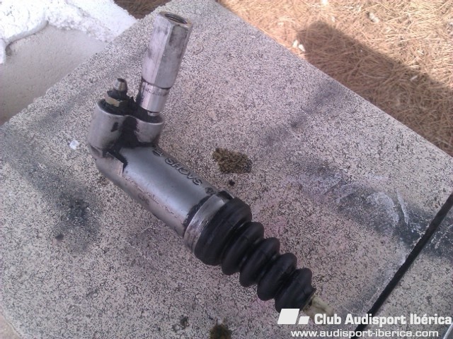

RodesAudi100 Publicado 13 de Octubre del 2013 Autor Denunciar Publicado 13 de Octubre del 2013 Bueno realmente quiero saber donde se encuentra el cilindro secundario para que accione la horquilla para desembragar,supuestamente deberia estar en un lateral parte derecha pero ahí no veo nada,a no ser que este en la parte interna y por eso solo veo la fuga por la parte de abajo del volante inercia. Saludos. Responder

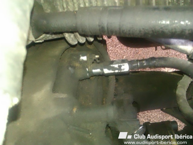

RodesAudi100 Publicado 14 de Octubre del 2013 Autor Denunciar Publicado 14 de Octubre del 2013 Bueno pues nada,problema descartado ya encontrado el bombin del embrague siguiendo el tubito del cilindro del pedal de embrague. Saludos. Responder

RodesAudi100 Publicado 29 de Octubre del 2013 Autor Denunciar Publicado 29 de Octubre del 2013 Problema solucionado,ya lo se para la proxima vez... Responder
