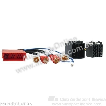

falenrio Publicado 3 de Diciembre del 2013 Denunciar Publicado 3 de Diciembre del 2013 (editado) Lo hay. Necesitas un adaptador BOSE - ISO como este: Puedes encontrarlo en eBay, o en cualquier tienda de Car Audio Buenas gente! Haber si me podeis solucionar una duda. El adaptado para bose que cita jLlagas es el que conecta directamente de la salida de altavoces del radiocd y pasa de alta a baja . Alguien sabe si hay o si se puede conectar directamente a la salida rca de preamp con algun adaptador? he visto esto pero no se si serviria.. . Editado 3 de Diciembre del 2013 por falenrio Responder

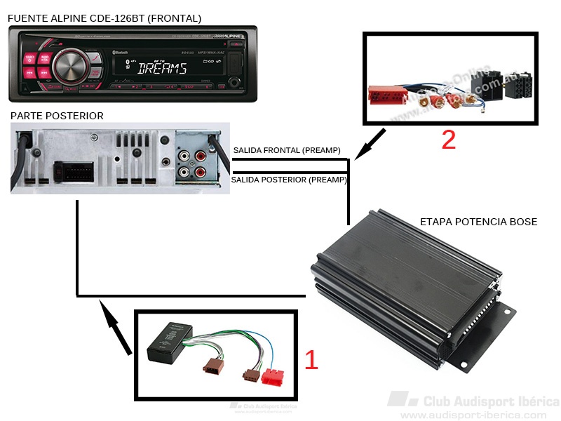

falenrio Publicado 4 de Diciembre del 2013 Denunciar Publicado 4 de Diciembre del 2013 Hola jLlagas! Haber si me se explicar mejor. Aqui pongo una foto de lo que intento decir: A lo que me refiero es a la opción 2. Conectar las salidas rca tipicas que se utilizan en las etapas, si es posible y sobre todo si es buena opcion claro XD. Gracias y un saludo!!! Responder
jLlagas Publicado 4 de Diciembre del 2013 Denunciar Publicado 4 de Diciembre del 2013 Pues lamentablemente creo que no te va a funcionar el invento... A ver si alguien lo confirma Responder

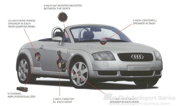

falenrio Publicado 4 de Diciembre del 2013 Denunciar Publicado 4 de Diciembre del 2013 (editado) Hola Pigma! Antes de todo has identificado que si en teoria llevas BOSE (que es el sistema que incluye el subwoffer) tienes la etapa de potencia? Editado 4 de Diciembre del 2013 por falenrio Responder
falenrio Publicado 4 de Diciembre del 2013 Denunciar Publicado 4 de Diciembre del 2013 Por cierto jLlagas, he estado investigando un poco mas sobre el tema del cable para RCA y creo que si que se utiliza. La referencia es PC9-410. He visto que alguno lo ha puesto. http://www.ttforum.co.uk/forum/viewtopic.php?t=370426&p=2795642 No es muy caro, así que lo intentare poner y por lo menos habrá un precedente en el foro por si funciona o no jejeje. Saludos! Responder
pigma Publicado 4 de Diciembre del 2013 Autor Denunciar Publicado 4 de Diciembre del 2013 Hola Pigma! Antes de todo has identificado que si en teoria llevas BOSE (que es el sistema que incluye el subwoffer) tienes la etapa de potencia? muchas gracias falenrio por tan clara grafica, la verdad que estoy descubriendo incluso donde se supone que lleva altavoces el coche, los traseros laterales no contaba con que estaban ahí. GRACIAS. Responder
jLlagas Publicado 5 de Diciembre del 2013 Denunciar Publicado 5 de Diciembre del 2013 Correcto, pero no es lo que has preguntado... (o yo no te he entendido). Fijate que en la foto que pones de ejemplo, de la clavija ISO solo toma la alimentacion (corriente). El conector ese es para, digamos, sacar la "linea de voz" desde los RCA en lugar de la salida "convencional". Y si no te entendi mal, tu quieres usar la salida convencional para los altavoces, y los RCA para la etapa BOSE... ¿cierto? Responder
jLlagas Publicado 5 de Diciembre del 2013 Denunciar Publicado 5 de Diciembre del 2013 Correcto, pero no es lo que has preguntado... (o yo no te he entendido). Fijate que en la foto que pones de ejemplo, de la clavija ISO solo toma la alimentacion (corriente). El conector ese es para, digamos, sacar la "linea de voz" desde los RCA en lugar de la salida "convencional". Y si no te entendi mal, tu quieres usar la salida convencional para los altavoces, y los RCA para la etapa BOSE... ¿cierto? Lo que quizas te sirva es usar 2 adaptadores BOSE: uno para los altavoces y otro para el SW (con el adaptador RCA que has puesto). Y ya te digo que es solo en teoria, ya que desconozco cual es el conector de la Etapa (Yo no llevo BOSE) Responder
falenrio Publicado 5 de Diciembre del 2013 Denunciar Publicado 5 de Diciembre del 2013 Wenas! En principio lo único que quiero es sacar el audio hacia la etapa directamente de la salida preamplificada RCA como en una instalacioó convencional de etapa de potencia. De esta manera te ahorras el filtro para pasar a baja la salida de altavoces normal y en teoría tener mejor calidad de sonido. La salida de altavoces de la fuente no la usaría. Y en el sistema bose del coupe no tenemos un subwofeer diferenciado como tal sino mas bien parece un sistema de 3 vías pero con un filtro de baja frecuencia controlado por la etapa. Responder
jLlagas Publicado 5 de Diciembre del 2013 Denunciar Publicado 5 de Diciembre del 2013 Pues en la foto falta el SW del maletero... Responder
