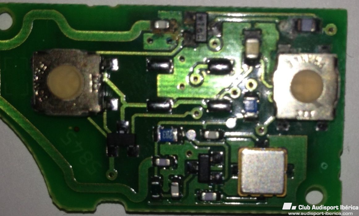

Melgar Publicado 14 de Octubre del 2013 Denunciar Publicado 14 de Octubre del 2013 Hola a todos, Hace mucho que no escribo, por lo que vuelvo a presentarme, A4 B5 del año 1998 verde TDi 110 CV. Mi consulta, es saber si alguien tiene los esquemas eléctricos del mando a distancia que hay en la llave del A4. Mi mando dejo de funcionar cuando me metí en el mar con la llave en el bolsillo del bañador. Después de un tiempo y dar por perdido el mando, el otro día me dijeron, en un sitio donde duplican llaves, que tal vez tuviera reparación y que no fuese nada más que el fusible que lleva. Me pico la curiosidad y desmonté el mando, encontré que un par de componentes tenían la zona de la soldadura como con oxido o por lo menos de un color marrón, os adjunto foto como muestra. Como podéis comprobar casi todos los componentes son SMD y en algunos no hay ninguna referencia, por lo que pido si alguien tiene los esquemas eléctricos o la lista de componentes me lo pase. Si alguno tiene información para reparar mandos, agradecería cualquier información. Un saludo y gracias. Responder
VIX Publicado 14 de Octubre del 2013 Denunciar Publicado 14 de Octubre del 2013 El agua del mar se carga por completo los sistemas eléctricos... Un conocido se metió en el mar con un Samsung Galaxy y mi hermano el mismo teléfono en una piscina. Desmontamos los dos, y el de la piscina una vez seco volvió a funcionar, pero el del mar no hubo manera, la sal lo jodió todo. Espero que en tu caso puedas arreglarlo, pero lo veo complicado al ser agua del mar. Suerte! Responder
A4 turbo Publicado 15 de Octubre del 2013 Denunciar Publicado 15 de Octubre del 2013 Vale la pena ponerse con el??? A mi en el desguace me valió 15 euros la parte del mando, lo casé con la bomba y listo. Responder
mikela4 Publicado 15 de Octubre del 2013 Denunciar Publicado 15 de Octubre del 2013 Todos teneis razon : el agua del mar, con el porcentaje de sal que lleva, se lo come todo ! Yo intentaria buscar un mando en los desguaces, el compi A4turbo tiene toda la razon! Un saludo! Responder
