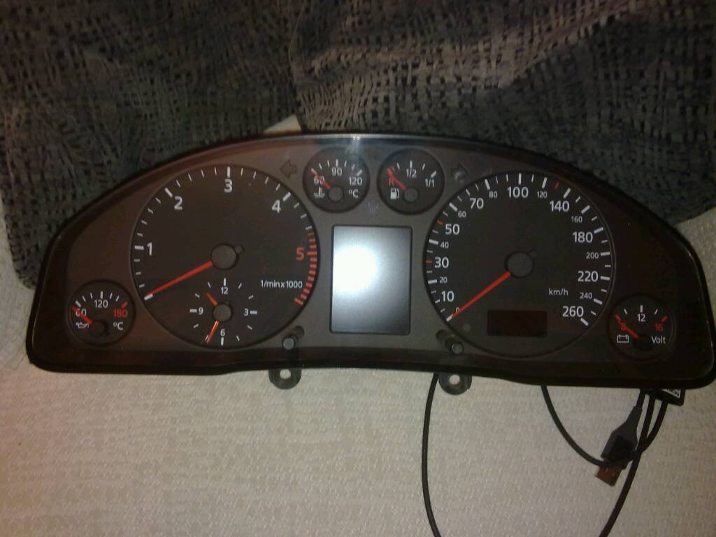

sergito23bcn Publicado 14 de Octubre del 2013 Denunciar Publicado 14 de Octubre del 2013 Buenas equipo, se me ve la pantalla a medias parece que se han fundido algun led. Que se puede hacer al respecto teniendo en cuenta los tiempos de crisis?? Gracias de antemano! Responder

VIX Publicado 14 de Octubre del 2013 Denunciar Publicado 14 de Octubre del 2013 Hola Sergio. En primer lugar hay cuadros que van con bombillas (como el del enlace que te ha puesto Luis) y otros que van con led soldado a la placa. Dependiendo del modelo y año de tu coche puede ser de uno o de otro. Si es de los antiguos te costará menos, ya que es sacar y poner y el precio de una bombilla de esas debe ser bastante bajo en cualquier casa de recambios. (nunca he comprado uno suelto, pero no creo que cueste más de 1 o 3 euros, me lo invento eh!) Saludos Responder
sergito23bcn Publicado 14 de Octubre del 2013 Autor Denunciar Publicado 14 de Octubre del 2013 Gracias VIX, entiendo que los modelos pre-restyling van con bombillas y los restyling con led soldado. QUE MAJOS INNOVANDO... El mio es un AFN de febrero del 99, por los retrovisores y tal parece que es pre-restyling, el modelo mas antiguo, esque me lio con el restyling este jjajaja. Lo abrire y espero que sea bombilla, ya que de ser led soldado que opciones tenemos? Luislucena, estoy en el trabajo y me lo voy mirando a ratos, no me puedo decantillar mucho, me lo mirare con detenimiento cuando pueda. Saludos. Responder

zeimon Publicado 14 de Octubre del 2013 Denunciar Publicado 14 de Octubre del 2013 Si es del 99 aunque sea pre irá con leds, los leds se empezaron a montar a partir de mediados del 97 en cuadros con conectores verde y azul, todos marcaban ya 260 y el reloj tiene los números 3, 6, 9, 12. De este tipo Enviado desde mi GT-S5839i usando Tapatalk 2 Responder
sergito23bcn Publicado 25 de Octubre del 2013 Autor Denunciar Publicado 25 de Octubre del 2013 Puesto que el mio es led, que soluciones tengo? Aparte de mirar un cuadro nuevo y piratas. Responder
sergito23bcn Publicado 25 de Octubre del 2013 Autor Denunciar Publicado 25 de Octubre del 2013 aquattro en la pagina que me pasastes veo que sale referencia al modelo antiguo, el mio es como el que muestro Zeimon. Que put*da.. Responder

mikela4 Publicado 11 de Noviembre del 2013 Denunciar Publicado 11 de Noviembre del 2013 Sergito, los led's tambien se pueden cambiar, no hay porque cambiar el cuadro entero por unos led's fundidos... Responder
sergito23bcn Publicado 11 de Noviembre del 2013 Autor Denunciar Publicado 11 de Noviembre del 2013 Habría que llevarlo a un electrónico no? He visto por milanuncios uno que te cambia la pantalla LCD con montaje y todo donde tu vivas por 140 con garantía y tal, lo vi en otro foro no se sí a8 o a6... Responder
mikela4 Publicado 12 de Noviembre del 2013 Denunciar Publicado 12 de Noviembre del 2013 (editado) Pero ... vamos a ver : tu quieres cambiar la pantalla del fis porque se te fundio un led? Editado 12 de Noviembre del 2013 por mikela4 Responder
