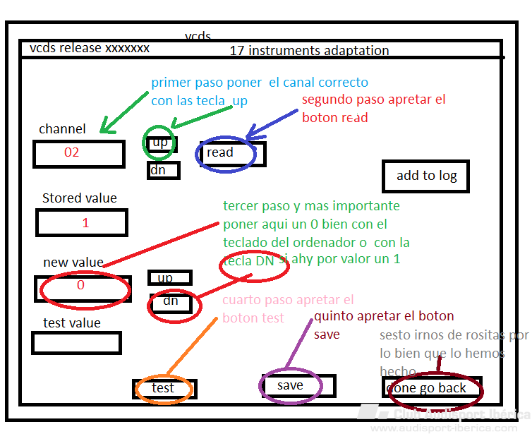

josualin Publicado 22 de Octubre del 2013 Denunciar Publicado 22 de Octubre del 2013 le han metido el ordenador, para quitar el intervalo de servicio el pitido, el ordenador daba ok pero el pitido sigue, por consiguiente me sigue pitando, INSPENCICON PENDIENTE, alguna idea. tengo vag pero tengo mieditis aguada. saludos cordiales. Responder
ximo@6 Publicado 22 de Octubre del 2013 Denunciar Publicado 22 de Octubre del 2013 haber si te han cambiado el canal que no es, depende la maquina si no esta muy actualizada tienes vag-com entra en el cuadro de instrumentos, el modulo 17 intruments despues vas a 10 adaptacion lees el canal 2 tendra valor 1 y le das valor 0 hay otra forma que es con sri reset aqui si te han cambiado algo de algún canal que no este bien, lo puedes corregir automáticamente, si eliges el cambio que pertenece a tu coche Responder

josualin Publicado 23 de Octubre del 2013 Denunciar Publicado 23 de Octubre del 2013 en channel tengo 00 , en stored value vacio ,new value vacio , y tes value vacio. Hice sire reset antes pero o hay manera de quira el servio de inspección no se si estoy haciendo algo mal.saludos Responder
ximo@6 Publicado 23 de Octubre del 2013 Denunciar Publicado 23 de Octubre del 2013 no se te quita porque creo que no estas haciendo nada 17 instruments 10 adaptation hay donde te pone channel 00 tu debes darle a las up o dn hacia arriba o abajo hasta que ponga 02 le das a read abajo te pondra stored value 1 donde pone new value pones 0, utilizando bien el teclado o las teclas up dn del programa, pero lo tienes que poner tu, el ordenador no lo cambia, ahora seguido das a test y ya por fin a save despues done go back si no se quita mejor creo que no puedo explicarlo Responder
josualin Publicado 23 de Octubre del 2013 Denunciar Publicado 23 de Octubre del 2013 ok! Nada mas decirte que muchas gracias, ni decir queda que soy muy torpe , imagino que al ser la primera vez, siempre cuesta algo, lo intentare y ya comento como me ha ido. muchas gracias. Da gusto ver como se ayuda aquí a los torpes! lo digo por mi. Responder
josualin Publicado 24 de Octubre del 2013 Denunciar Publicado 24 de Octubre del 2013 nada he echo lo que me comentas, pero nada, no me lo explico, lo he intentado varias veces y nada! y ahora le doy pongo 02 y me sale un 1 y de bajo new volue 1 también . no se ! y eso que me lo has explicado masticado. hasta me he quedado sin batería del rato que he estado haciendo en tonto!.me veo tirando a la Audi. muchas gracias Responder
ximo@6 Publicado 24 de Octubre del 2013 Denunciar Publicado 24 de Octubre del 2013 pues si en new value no pones un 0, que lo tienes que poner tu, que el solo no se pone por mucho que mires, pones el ratón donde esta ese 1 y le das al tecla para borrar y pones un 0 o le das a la tecla DN de new value y se pone ese cerito, ¿tu teclado es que no lleva números? oñe que no es difícil apúntate los pasos en un papelito 17 instruments adaptacion 10 channel 02 apretar al botón read stored value 1 new value 1 pues lo borras aunque sea con goma de borrar y pones un 0, al igual que has cambiado el el 00 de channel por el 02 conseguido esto apretamos la tecla de la pantalla con el ratón que pone test despues save y para terminar done go back en el conce por hacerte estos pasos 30 euros minimo si consigues que sin cambiarte el aceite te lo quieran resetear Responder
