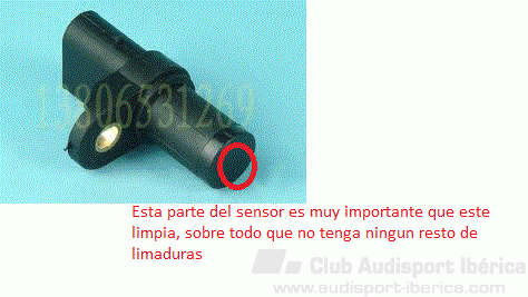

pb4 Publicado 20 de Octubre del 2013 Denunciar Publicado 20 de Octubre del 2013 Jesús veo que ya accedes al módulo de ABS, eso es un avance muy bueno, voy a ver si te puedo ayudar desde aquí. Borra todos los fallos algunos de los que veo es posible que sea por desconexiones que hallas echo y te los ha memorizado, vamos a partir de nuevo lo borras todo sin desconectar nada lo pruebas unos minutos y después miras que fallos te da, y después los pones por aquí ya te comento lo que vea En tus fallos yo veo que uno de los fallos que te da es que el sensor que te va en la rueda delantera izquierda G47 te da fallo , bueno ese es un fallo seguro , como no se sabe si es del sensor o bien de algún problema de cableado , para no hacer ningún gasto extra te sugiero que cambies ese sensor por el de la rueda delantera derecha ( ósea cambias el sensor de la rueda izquierda a la rueda derecha y el de la derecha a la izquierda , después vuelves a pasar diagnóstico y así puedes comprobar si el problema es del sensor, ahora te lo da en la izquierda al cambiar te lo tiene que dar en la derecha , si es así el sensor está mal ) también te advierto que cuando desmontes los censores compruebes que en la punta no tienen limaduras de hierro provenientes del desgaste de los discos de freno si es así los limpias bien de limaduras y es posible que solo sea ese el problema Te aconsejo después de la diagnosis céntrate el los fallos que siempre están presentes, estos son los primeros que tienes que eliminar (nunca intentes eliminar todos de golpe, uno por uno y los que sean permanentes son los primeros que tienes que eliminar) los fallos intermitentes déjalos para el final ya tendrás tiempo de verlos . Responder
jesus1488 Publicado 20 de Octubre del 2013 Autor Denunciar Publicado 20 de Octubre del 2013 asi lo hare , voy a sustituir uno por el otro haber que ocurre , que para eso no hace falta siquiera desmontar la rueda del coche , asi que sera rapido , el casquillo de la ruda los limpie ambon con un cepillo suave para no cargarmelos , les dia con limpia contactos en el interior tambien estan limpios como una patena y con un poco de grasa de litio . Ya os voy diciendo sobre la marcha un saldo Responder
pb4 Publicado 20 de Octubre del 2013 Denunciar Publicado 20 de Octubre del 2013 Jesús, eso con que lo limpies bien con un poco de gasolina ya vale, lo dejas que seque bien, observa en la parte del dibujo que te pongo que no tenga limaduras (algunas veces son tas pequeñas y están tan pegadas que parece que forma parte de él, puede que formen como un pequeño anillo) para quitarlas con un trapo le das y vale. Cuando lo montes no te aconsejo que le aportes grasa lo montas en seco, la grasa en principio hay no molesta pero a largo plazo puede que acumulen más rápido las limaduras y te de problemas Estos sensores por lo general funcionan por "efecto halls" dentro suelen llevar un pequeño imán dentro de un núcleo que puede ser de ferrita o de hierro además de un bobinado que es el que obtiene la señal , veras que en el palier tienes una especie de dentado , pues cada vez que uno de esos dientes pasa por delante del sensor en él se produce un aumento o disminución en el campo magnético del núcleo, este cambio produce un pequeño impulso de corriente en el bobinado y así es como cuenta la velocidad de giro de la rueda La distancia entre este sensor y el dentado que te comento es crítica, lo más cerca posible del dentado sin que llegue a rosar, si no asienta bien y se queda retirado no te funcionara bien, si lo ves a 1mm estaría bien si es mas la distancia andarías un poco justo . Otra cosa como el coche no sabes que le han hecho antes de caer en tus manos tendrás que comprobar que las dos puntas de palier donde van los dentados que te comento son iguales, como una te va y la otra no te va puedes comparar y siempre teniendo en cuenta lo que te comento sensor justo encima del dentado muy cerca y justo en el centro del dentado y mismo numero de dientes en las dos ruedas Responder
jesus1488 Publicado 20 de Octubre del 2013 Autor Denunciar Publicado 20 de Octubre del 2013 PB4 .... inmejorable las explicaciones ... me quedo de piedra cuando lo he sacado he visto que la punta metalica estaba machacada .. creo que va ha tener que sustituirse , ese sera el fallo , las conexiones entre ambos estaban bien . Lo que me mosquea es quen o me deja el vag hacer el test de abs , y el panel de instrumentos sigue apareceindo los 3 pitidos mas el siguiente mensaje de asr encencicdo y abs .Supongo que 1º he de sustituir el casquillo y se anulara el fall. Mañana a 1º hora ire a mi casa de repuestos , y sacare el sensor de temperatura que falla y el casuillo de el abs . --- A LO LARGO DE LATRDE LO MONTARE , QUE TENGO QUE CURRAR , Y OS IRE INFORMANDO, Y SUBIER EL SIGUEINTE AUTO ESCAN . UN SALUDO . Responder
