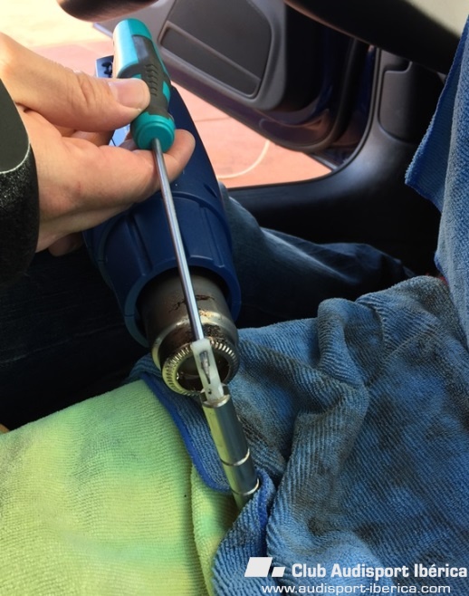

Chity Publicado 10 de Octubre del 2015 Denunciar Publicado 10 de Octubre del 2015 (editado) Como muestras en la imagen tu pomo de origen llevas el gatillo en un lado y el que quieres montar lo lleva en la parte delantera, ASI que hay que girar la varilla sí o si, lo suyo es con un decapador, hay que calentar con mucho cuidado y tapar toda esa zona con paños o trapos para no quemar nada, es fácil pero hay que hacerlo con sumo cuidado de no romper la varilla blanca, un saludo. Chity. Enviado desde mi iPhone 6 Plus Editado 10 de Octubre del 2015 por Chity Responder

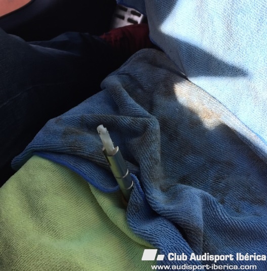

Grial Publicado 11 de Octubre del 2015 Denunciar Publicado 11 de Octubre del 2015 Tal como te dice Chity, y como comentamos ayer, hay que ir calentando con mucho cuidado, y con un destornillador en el agujerillo de la parte de arriba de la varilla, ir girándola, hasta que quede enfocada hacia delante. Te dejo un par de fotos, de cuándo el Sr. Chity lo hizo en el mio, en Palencia: Responder

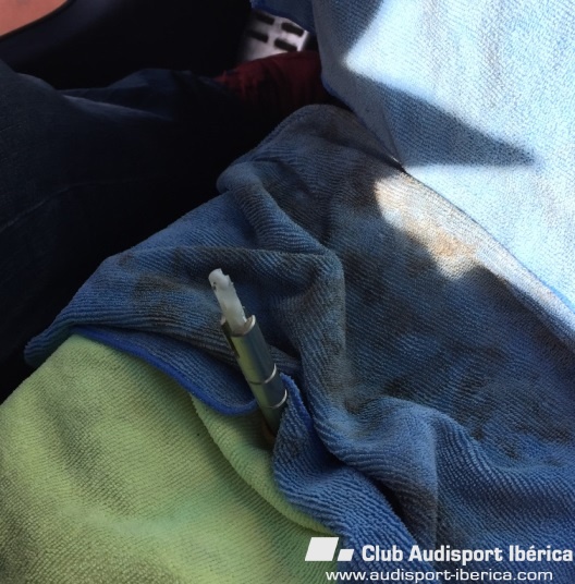

Grial Publicado 11 de Octubre del 2015 Denunciar Publicado 11 de Octubre del 2015 Y en ésta ya puedes ver cómo queda al final, el agujero orientado hacia delante: Suerte, Simón !! Responder
