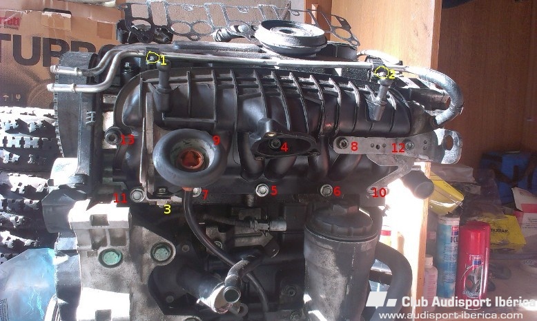

Catar615 Publicado 25 de Noviembre del 2013 Autor Denunciar Publicado 25 de Noviembre del 2013 (editado) Como lo que quería hacer era cambiar la admisión de plástico rota por una de aluminio que tenía de un motor viejo, aprovecho las fotos del motor viejo donde se ve mejor los tornillos ..... El acceso a los tornillos es fácil. Quitamos los tornillos 1 y 2 para soltar los tubos superiores y el tornillo 3 que sujeta la varilla de aceite. Esta está sujeta por dos tornillos, el 3 que hemos quitado y otro situado más abajo que no tocaremos. En las fotos no aparece, pero hay que quitar los cables que se sujetan a la admisión. No tienen ninguna complicación y por ello no dejo ninguna foto de ellos. Al trapo, desenroscamos los tornillos 4,5,6,7,8,9,10,11,12 y 13, y una vez hecho esto, solo queda sacar la admisión, con golpe de mano o martillo de nylon si esta "pegada". El proceso de montaje a la inversa. He aprovechado para limpiar la egr y la admisión. Gasolina y un destornillador, luego con un cepillo de puas y después de dejarlo una noche en reposo sumergido terminé con la manguera a presión de un lavado de coches, más que nada porque es dificil llegar a todos los rincones de la admisión, y así quedó perfecta. Editado 25 de Noviembre del 2013 por Catar615 Responder
