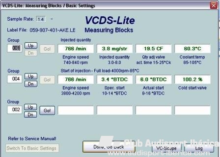

A. Pérez Publicado 5 de Febrero del 2014 Denunciar Publicado 5 de Febrero del 2014 Vamos a ver no os confundáis el timing no vale para nada en los 2.5 TDI nada mas que para equivocarnos, en estos coches se ajusta el avance de la bomba, no el timing. Dicho esto los datos que estais poniendo son correctos, según Elsawin en Retardo (LATE) el valor tiene que estar en 2 con un margen de +-2º, esto quiere decir que debe de estar entre 0 y 4º, mi recomendación es que lo dejéis entre 2,5 y 3. SALUDOS PD. La forma de hacerlo de Moncho es correcta pero los datos no, ya digo que yo lo he visto en elsawin y lo pone bien claro. Esto es timing, para un 1.9 con corredera. Los 2.5 no llevan corredera. Lo que quiero saber (no tengo el Elsawin) es si esos 0-4º son ATDC, y no BTDC como tengo yo. Yo creo que deben ser ATDC (ATDC - After top dead center) y no BTDC (BTDC - Before top dead center)....por eso de after que es "después"....¿alguien lo puede confirmar? es que otra explicación no tiene porque tengo en el cuarto campo un porcentaje del 16% cuando debe de ser del 28%. Y en la captura de Golfinho aparece 0,2 º ATDC, y supongo que no aparecerá el error 0550 avance de inyección, como a mí. Gracias. Responder
golfinho Publicado 5 de Febrero del 2014 Autor Denunciar Publicado 5 de Febrero del 2014 Hola compañero, efectivamente con mis parámetros no me da error de inyección. Responder
A. Pérez Publicado 5 de Febrero del 2014 Denunciar Publicado 5 de Febrero del 2014 Después indagando, última página: http://www.ohiodiagnostics.com/downloads/pdf/audi_vw_diesel_timing.pdf para motores AKN Y AFB, el ángulo debe ser de 2 ºATDC + - 1,5º. Responder
