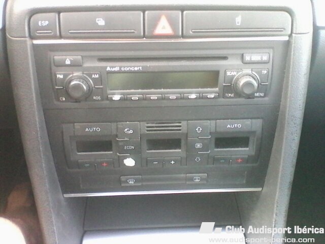

totri Publicado 12 de Noviembre del 2013 Autor Denunciar Publicado 12 de Noviembre del 2013 (editado) Según tengo leído lo mas difícil es recortar el clima porque lo demás sino me equivoco es ir quitando tornillos y saber donde van luego. La radio que tengo yo es la concert normal con radio y cd.( ni la || ni la |||) y por eso tampoco se que conexión necesito porque tampoco tengo los ganchos para sacarla y mirara por detrás. S2 P.D. te pongo una foto para que veas la radio que tengo. Editado 12 de Noviembre del 2013 por totri Responder
Meniketti Publicado 12 de Noviembre del 2013 Denunciar Publicado 12 de Noviembre del 2013 Esa es la misma que traía el mío y necesitaras los conectores que digo, el clima yo no lo recorte fui limando y probando hasta que encajo perfectamente, yo tampoco tenia las llaves y lo saque con dos limas de uñas de las de acero que las encuentras en cualquier chino, también tienes que recortar la consola pero eso requiere menos cuidado porque luego una vez montada no se ve, de todas maneras ya te digo que si sigues las instrucciones del brico paso a paso veras que se puede hacer sin problemas, yo lo hice y no soy ningún manitas, anímate porque el cambio es espectacular y si además como dices hay un colega que se presta a echarte una mano..., eso si dejar las cervecitas para después no sea que os paséis limando y recortando. Responder
