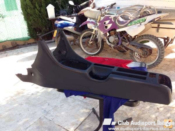

totri Publicado 13 de Noviembre del 2013 Autor Denunciar Publicado 13 de Noviembre del 2013 Gracias nenineno pero supongo cuando dices tarjetero y posavasos te refieres a esa moldura que hay justo en cima que es la que quiero quitar verdad. Responder
Loren b6 Publicado 13 de Noviembre del 2013 Denunciar Publicado 13 de Noviembre del 2013 Aaaa bueno si te refieres a la moldura eso sale casi con los dedos. Aplica un poco de presión hacia arriba con un destornillador hacia arriba con cuidado de no hacerle daño a la pieza. Eso sale muy fácil. Saludos Responder
totri Publicado 13 de Noviembre del 2013 Autor Denunciar Publicado 13 de Noviembre del 2013 Ósea sale hacia arriba y no para mi digamos. Ok gracias haber si este finde le meto mano. Responder
Loren b6 Publicado 14 de Noviembre del 2013 Denunciar Publicado 14 de Noviembre del 2013 Tienes que desencajarlo tirando hacia arriba y luego tiras hacia ti para quitarlo. De nada compi. Saludos Responder
Serjio Publicado 14 de Noviembre del 2013 Denunciar Publicado 14 de Noviembre del 2013 La moldura esa llevaba unas pestañas justo en el borde exterior para encajarlo en el mueble, creo recordar que dos en los laterales y tres arriba. Responder

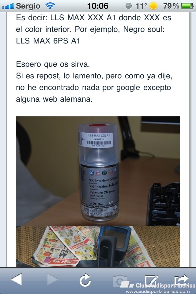

totri Publicado 18 de Noviembre del 2013 Autor Denunciar Publicado 18 de Noviembre del 2013 Haber chicos OS quiero hacer una pregunta: 1°- Alguno de vosotros habéis pintado el mueble central se que alguno lo ha hecho pero megustaria saber si queda bien o se pela rápido, y si la referencia que pongo es la correcta para el interior mio que es negro soul, es que he llamado al conce y no me pueden asegurar que dicha ref. Sea para negro soul. Ref. LLS MAX 6PS A1. Como veis en la foto parece decir que esta es la ref. Pero como OS digo no me lo pueden garantizar que sea ese color. Responder
Ivan Aquattro Publicado 18 de Noviembre del 2013 Denunciar Publicado 18 de Noviembre del 2013 Esa referencia es correcta, es negro soul y es el mismo todo de los plasticos interiores, asi que puedes comprarla sin problemas. Responder
totri Publicado 18 de Noviembre del 2013 Autor Denunciar Publicado 18 de Noviembre del 2013 Gracias ivan. En el conce me piden 20.-€ + iva +/-. Pero lo principal de la pregunta es si basta con lijar suavemente y pintar directamente con el spray o hay que hacer o poner alguna imprimación y si es resistente, tú lo sabes. Responder
Serjio Publicado 18 de Noviembre del 2013 Denunciar Publicado 18 de Noviembre del 2013 Gracias ivan. En el conce me piden 20.-€ + iva +/-. Pero lo principal de la pregunta es si basta con lijar suavemente y pintar directamente con el spray o hay que hacer o poner alguna imprimación y si es resistente, tú lo sabes. A mi me salio por 36 o algo así, si no recuerdo. A mi no me hizo falta imprimación ni nada por el estilo, de echo queda muy bien. Ten cuidado que si lijas pierdes la zona rugosa, yo le daria con un estropajo un poco y listo. Responder
totri Publicado 19 de Noviembre del 2013 Autor Denunciar Publicado 19 de Noviembre del 2013 Ok Sergio gracias, por lo visto mas de uno lo ha tenido que utilizar. Entonces recomendado al 100% no. Responder
Serjio Publicado 19 de Noviembre del 2013 Denunciar Publicado 19 de Noviembre del 2013 Si, yo lo recomiendo. Eso si, preparar todo y pintarlo el mismo día, que la pintura se seca rápido y el bote no va igual. Yo en cuanto pueda le meto mano al mueble y la guantera. Responder
