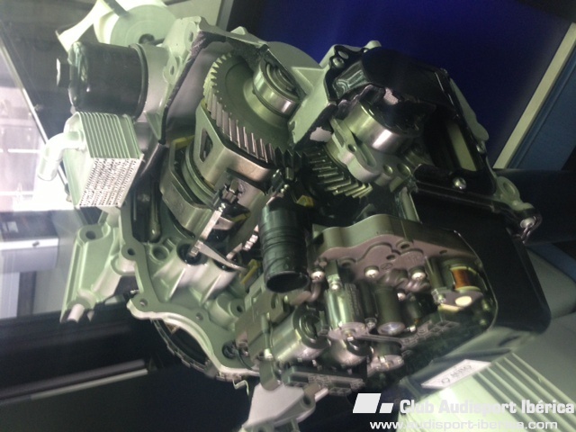

Escribo esto para quien le pueda ayudar, me compre hace poco el A3 8P 170CV S-Tronic una maravilla!!!, el caso que notaba un poco brusco el cambio cuando lo utilizaba en modo automático, cuando salía en 1ª me daba algun que otro tirón y cuando metia la marcha atrás igual, tambien notaba un ligero patinaje de embrague cuando apretaba un poco de 5 a 6, total que lo lleve al taller a cambiar el aceite de caja cambios y aproveche para hacer un aprendizaje que llaman en el conce y ahora va fino fino fino, no noto tirones y patinaje del embrague.
Para quien le interese el cambio de aceite lo he efectuado en Auto-Matic Alcorcon Madrid, gente muy profesional, solo se dedican a cambios automáticos.
