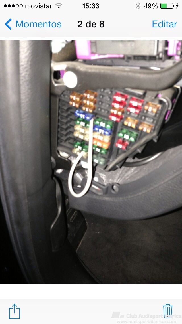

manologilito Publicado 30 de Octubre del 2013 Denunciar Publicado 30 de Octubre del 2013 Has puesto el tempomat ha posteriori Responder
alfonsit Publicado 30 de Octubre del 2013 Denunciar Publicado 30 de Octubre del 2013 Hola comentar que algo parecido me paso a mi , también tengo que decir que aunque no llegue corriente al contacto se puede mandar corriente directamente para quitar el freno de mano y la velocidad si es automático , cuando jiras la dirección te suena un chasquido en el volante como si estarías forzando el bloqueo de la dirección ? Responder
