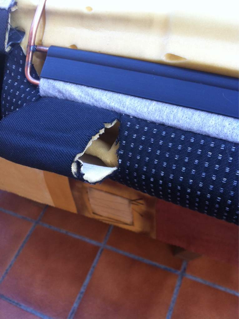

Mi Sportback es de 2006 y lleva los enganches de serie , de hecho me llevé una sorpresa un día que desmonté los el asiento trasero y me encontré que tiene hecho los cortes en la tela para colocar el embudo.
Un saludo !!!
