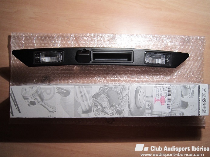

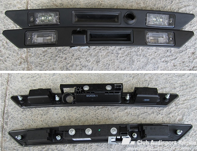

Peixet Publicado 5 de Noviembre del 2014 Denunciar Publicado 5 de Noviembre del 2014 Buenos días! Triedu, yo no llevo, pero seguro que algún compañero de aquí te ayuda. Yo por mi parte, deciros que acabo de comprar la cámara trasera. Me pedían 80 y la he conseguido por 39. Al final no es la que va integrada en la manilla pq dicen que acaba entrando agua y/o fallando el cierre del portón. Así que he preferido no arriesgar. Esta es de las mas recomendadas y de precio está excelente. Llegará el lunes... Ya os contare. Mientras, dejo foto de la chuche Hola Maitechu, me temo que no vas a poder montarla, ya que aunque veas que hay unas zonas lisas en el asidero, por la parte trasera llevan unos tornillos de sujeción, por lo que no te deben quedar huecos para hacer el agujero. Ojalá me equivoque, pero no se si te entrará. Te pongo unas fotos para que veas el detalle. Por otra parte, sino quieres que te entre agua, puedes montar el asidero con la cámara original que acopla perfectamente (igual que el que llevas de serie). Un saludo Responder

Peixet Publicado 5 de Noviembre del 2014 Denunciar Publicado 5 de Noviembre del 2014 Buenos días! Triedu, yo no llevo, pero seguro que algún compañero de aquí te ayuda. Yo por mi parte, deciros que acabo de comprar la cámara trasera. Me pedían 80 y la he conseguido por 39. Al final no es la que va integrada en la manilla pq dicen que acaba entrando agua y/o fallando el cierre del portón. Así que he preferido no arriesgar. Esta es de las mas recomendadas y de precio está excelente. Llegará el lunes... Ya os contare. Mientras, dejo foto de la chuche Hola Maitechu, me temo que no vas a poder montarla, ya que aunque veas que hay unas zonas lisas en el asidero, por la parte trasera llevan unos tornillos de sujeción, por lo que no te deben quedar huecos para hacer el agujero.Ojalá me equivoque, pero no se si te entrará. Te pongo unas fotos para que veas el detalle. Asidero.jpg Por otra parte, sino quieres que te entre agua, puedes montar el asidero con la cámara original que acopla perfectamente (igual que el que llevas de serie). Un saludo pero eso son asideros con cámara, a lo mejor al no llevarla tiene hueco para hacerlo no? Enviado desde mi iPhone 4+1 El de arriba es sin cámara (el hueco es de la cerradura) Y el segundo es con cámara pero hay que desmontar la cerradura. También existe la opción de asidero con cámara y cerradura. Responder

Peixet Publicado 5 de Noviembre del 2014 Denunciar Publicado 5 de Noviembre del 2014 Estamos haciendo fotos. Ahora las señalamos y las subimos a ver.... El problema del asidero con cámara es que nos han dicho que acaba entrando agua y que, a veces, la apertura del portón da problemas y la gente acaba poniendo de nuevo la manilla de origen y la cámara independiente Si las que te comento son de origen (las llevan los A6, A8 y Q7), por lo que no vas a tener problemas de agua Este es el asidero original Responder

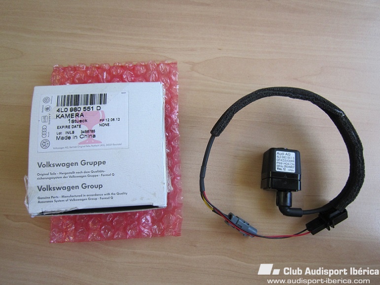

Peixet Publicado 5 de Noviembre del 2014 Denunciar Publicado 5 de Noviembre del 2014 Y esta es la cámara que va dentro. Aunque bueno, ojalá consigas montarla, sólo lo digo por si te interesara otra alternativa. Suerte!! Responder
