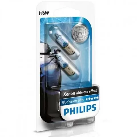

dmvcompany Publicado 20 de Enero del 2015 Denunciar Publicado 20 de Enero del 2015 Aportando algo al tema, el domingo aproveche a desmontar un faro para eliminarle las humedades y aguas (los bixenon del B6 tienen este fallo de la casa) y, además de meterle una bolsita de arroz al faro (cierto) y sellarlo bien, aproveché para cambiarle el xenon por unas bombillas nuevas philips DS1 5000K y unas nuevas H6W El xenon es más amarillento que el que llevaba, aunque ilumina bien, pero las H6W... ponen que son azuladas efecto xenon y FALSO COMPLETAMENTE, tenía a un lado unas normales y al otro le monte la philips y no había diferencia, pero bueno, como tenía una fundida tenía que cambiarlas Responder
