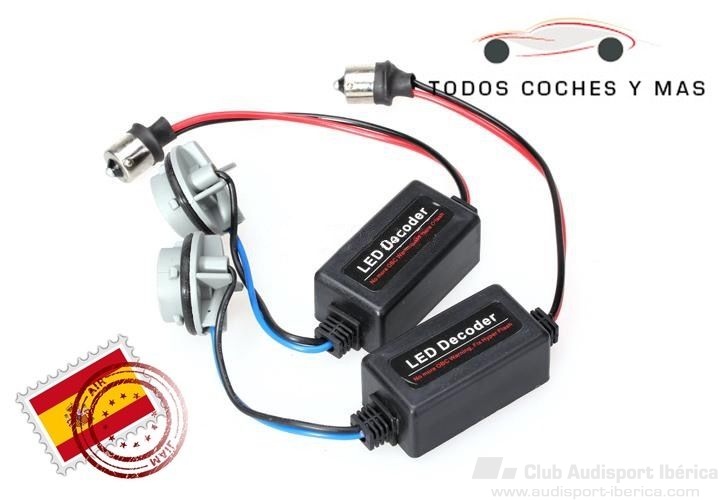

HIPERBERTO Publicado 7 de Febrero del 2015 Denunciar Publicado 7 de Febrero del 2015 consegui el kit completo de smls, maneta tempomat y la bandeja de abajo, ahora empiezo el proceso de montaje, por cierto, también monte las bombillas drl de led, con unas resistencias cerradas que cojen dentro del foco, son plug`n play, la verdad es que quedaron de cine, y no calientan nada. Responder
triedu Publicado 7 de Febrero del 2015 Denunciar Publicado 7 de Febrero del 2015 consegui el kit completo de smls, maneta tempomat y la bandeja de abajo, ahora empiezo el proceso de montaje, por cierto, también monte las bombillas drl de led, con unas resistencias cerradas que cojen dentro del foco, son plug`n play, la verdad es que quedaron de cine, y no calientan nada.Donde comprastes las luces de led y las resistencias pon foto a ver como kedan Enviado desde mi GT-N7100 Responder
HIPERBERTO Publicado 7 de Febrero del 2015 Denunciar Publicado 7 de Febrero del 2015 en ebay a un tio de España, las resistencias son estas Responder
triedu Publicado 7 de Febrero del 2015 Denunciar Publicado 7 de Febrero del 2015 Pero esas son las bombillas? Enviado desde mi mundo Responder
HIPERBERTO Publicado 7 de Febrero del 2015 Denunciar Publicado 7 de Febrero del 2015 estas son las bombillas Responder
triedu Publicado 7 de Febrero del 2015 Denunciar Publicado 7 de Febrero del 2015 Pon el enlace porfa me interesan Enviado desde mi mundo Responder
HIPERBERTO Publicado 7 de Febrero del 2015 Denunciar Publicado 7 de Febrero del 2015 hay que tocar las patillas del enganche que trae la resistencia para la bombillas para que quede sujeta en el foco, pero quedan de lujo Responder
