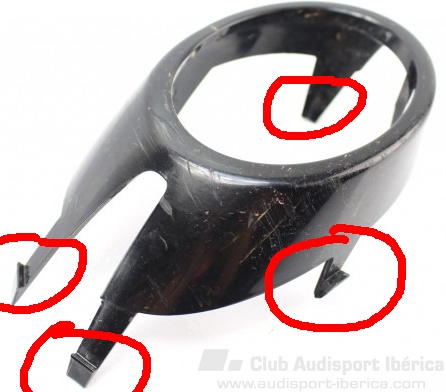

Maitechu Publicado 30 de Marzo del 2015 Denunciar Publicado 30 de Marzo del 2015 Chavales, alguien me puede confirmar si para acceder a los nieblas en el b7 hay que desmontar la defensa? Es que lo he leído en algún post den foro y parece que si... No quiero cambiar la bombilla, solo acceder a ellos para poner vinilo... [emoji11] [emoji445] [emoji445] [emoji445] Responder
Carlisu84 Publicado 30 de Marzo del 2015 Denunciar Publicado 30 de Marzo del 2015 Para poner vinilo puedes sacar las tapas en los no sline por lo menos Enviado desde CPD Responder
Maitechu Publicado 30 de Marzo del 2015 Denunciar Publicado 30 de Marzo del 2015 (editado) Sacar las tapas cómo, Carlos? Asomandome, a simple vista veo solo un tornillo... Pero me da que quitando solo ese no sale y es que no veo qué pieza se puede desmontar de forma aislada para dejar el niebla al descubierto.... Por cierto, para cuando ese bebé?? Ya ni debe falta nada, no??? [emoji12] Editado 30 de Marzo del 2015 por Maitechu Responder
Shadax Publicado 30 de Marzo del 2015 Denunciar Publicado 30 de Marzo del 2015 La pieza que rodea el foco del antiniebla se saca tirando mientras presionas ya que tiene unas pestañas: Responder
Maitechu Publicado 30 de Marzo del 2015 Denunciar Publicado 30 de Marzo del 2015 (editado) La pieza que rodea el foco del antiniebla se saca tirando mientras presionas ya que tiene unas pestañas:Pero el mio creo que no tiene eso... Mira...Es como si fuese una única pieza... Editado 30 de Marzo del 2015 por Maitechu Responder
Argentum Publicado 30 de Marzo del 2015 Denunciar Publicado 30 de Marzo del 2015 En los B6 sale tirándole sin más a la rejilla. En el tuyo no? Responder
Maitechu Publicado 30 de Marzo del 2015 Denunciar Publicado 30 de Marzo del 2015 En los B6 sale tirándole sin más a la rejilla. En el tuyo no?En el b6 si, pero en el b7 lo único que leo es que hay que sacar la defensa.... [emoji30] Responder
Shadax Publicado 30 de Marzo del 2015 Denunciar Publicado 30 de Marzo del 2015 (editado) Acércate bien y revisa la pieza, no está pegada/soldada al "travesaño", aunque lo parezca. Sólo en los S-Line son una pieza. Eso si, para sacar el antiniebla si que tendrás que sacar la defensa o en su defecto por abajo, sacas el cubrecarter y accedes. Editado 30 de Marzo del 2015 por Shadax Responder
Maitechu Publicado 30 de Marzo del 2015 Denunciar Publicado 30 de Marzo del 2015 Acércate bien y revisa la pieza, no está pegada/soldada al "travesaño", aunque lo parezca. Sólo en los S-Line son una pieza.Ok, lo miraré de nuevo y os cuento pero me da a mi que nanai.... Responder
hayabusa666 Publicado 30 de Marzo del 2015 Denunciar Publicado 30 de Marzo del 2015 Negativo, el foco va anclado a la defensa, ese tornillo que ves es la regulación. Quizás quitando carenado inferior libre. Además con la altura del avión trabajarás super cómoda....jijiji Responder
Maitechu Publicado 30 de Marzo del 2015 Denunciar Publicado 30 de Marzo del 2015 Negativo, el foco va anclado a la defensa, ese tornillo que ves es la regulación. Quizás quitando carenado inferior libre. Además con la altura del avión trabajarás super cómoda....jijiji [emoji57] [emoji23] [emoji23] Responder
