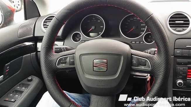

pcuatrero Publicado 9 de Abril del 2015 Denunciar Publicado 9 de Abril del 2015 Lo último que le he hecho al mío es cambiar el volante... Responder
tojamau Publicado 9 de Abril del 2015 Denunciar Publicado 9 de Abril del 2015 Te va la multifunción? Si yo tengo sin multifunción y una radio que no es de serie ira el multifunción si se lo pongo? Responder
Argentum Publicado 9 de Abril del 2015 Denunciar Publicado 9 de Abril del 2015 Eso es un Exeo, y todos los Exeo traían multifunción de serie. Es plug&play Responder
tojamau Publicado 9 de Abril del 2015 Denunciar Publicado 9 de Abril del 2015 Cierto no me fijé en las salidas de aire que son redondas jeje, pero si pongo un multifunción sin tener la radio audi me irán los controles del volante? Responder
Shadax Publicado 9 de Abril del 2015 Denunciar Publicado 9 de Abril del 2015 (editado) Te va la multifunción? Si yo tengo sin multifunción y una radio que no es de serie ira el multifunción si se lo pongo? NO EDIT ------ Échale un ojo más a fondo en el foro que esto está muy hablado. EDIT 2 --------- Esto no es tan fácil como un quita/pon. Si venía tu coche sin MF necesitarás SMLS, ANILLO y encima una INTERFAZ ya que no es una radio OEM. Editado 9 de Abril del 2015 por Shadax Responder
tojamau Publicado 9 de Abril del 2015 Denunciar Publicado 9 de Abril del 2015 Ya me lo imaginé que esto estaría mas que preguntado. Perdón por ser un bago Responder
pcuatrero Publicado 9 de Abril del 2015 Denunciar Publicado 9 de Abril del 2015 Efectivamente es un Exeo y va todo de serie Responder
Shadax Publicado 9 de Abril del 2015 Denunciar Publicado 9 de Abril del 2015 Ya me lo imaginé que esto estaría mas que preguntado. Perdón por ser un bago Yo utilicé estas referencias: http://www.audisport-iberica.com/foro/topic/305979-al-fin-volante-mf-tempomat/?p=3846026 Responder
tojamau Publicado 9 de Abril del 2015 Denunciar Publicado 9 de Abril del 2015 Ya me lo imaginé que esto estaría mas que preguntado. Perdón por ser un bago Yo utilicé estas referencias: http://www.audisport-iberica.com/foro/topic/305979-al-fin-volante-mf-tempomat/?p=3846026 Si había visto varios post de cómo hacerlo pero no había leído lo de la radio porque sólo leía el primer post, tengo que montar la maneta de los limpias para el navegador y si encontrase un volante bonito sin multifunción barato (ya que no tengo la radio de serie ni pensado montarla) pues ya aprovecharía para hacer el cambio. Responder
pcuatrero Publicado 9 de Abril del 2015 Denunciar Publicado 9 de Abril del 2015 Ya me lo imaginé que esto estaría mas que preguntado. Perdón por ser un bago Yo utilicé estas referencias: http://www.audisport-iberica.com/foro/topic/305979-al-fin-volante-mf-tempomat/?p=3846026 Si había visto varios post de cómo hacerlo pero no había leído lo de la radio porque sólo leía el primer post, tengo que montar la maneta de los limpias para el navegador y si encontrase un volante bonito sin multifunción barato (ya que no tengo la radio de serie ni pensado montarla) pues ya aprovecharía para hacer el cambio. Si encuentras un volante MF pero sin los botones, puedes comprar unas tapas para tapar los huecos. Las venden en eBay. Son como éstas: http://www.ebay.es/itm/Audi-A3-A4-A6-Lenkrad-Mufu-Abdeckkappen-Tiptronic-Schaltwippen-Chrom-Carbon-/321716813702?pt=LH_DefaultDomain_77&fits=Make%3AAudi&hash=item4ae7d0ff86 Aquí las puedes ver en un volante: http://www.ebay.es/itm/Org-Audi-A3-8P-A5-Q5-Lenkrad-8R0419091E-Leder-3-Speichen-Lederlenkrad-schwarz-/181657606344?pt=LH_DefaultDomain_77&hash=item2a4ba318c8 Para mi gusto no quedan mal Responder
