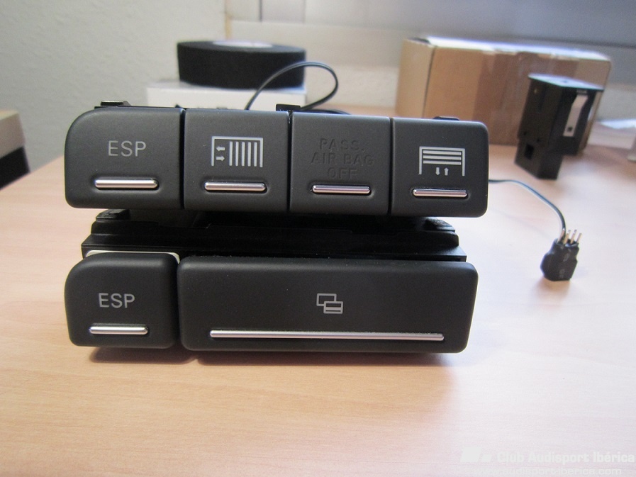

Peixet Publicado 14 de Julio del 2015 Denunciar Publicado 14 de Julio del 2015 Es mucho más estético comprarse un botón de Carstyle4u y ponerlo en la consola central, para encender y apagar el Beltronics jajajaja http://shop.carstyle4you.com/product_info.php?info=p234_audi-a4-8e-8h---turbo-boost-blinddeckel.html O pones el botón que quieras, hasta te los pueden personalizar. Hola a tod@s, Aunque soy antiguo del foro y antes era mucho más activo, ahora ando un poco desconectado..... por lo que no me conocereís. 8)( He visto estos botones de carstyle4you y quisiera saber si alguno lo ha usado y si son faciles de conectar eléctricamente....a nivel de desarmar la consola no me preocupa ya que eso se hacerlo, pero a nivel de conexionado ¿sabeís si traen instruccciones o son "Do it yourself "sin instrucciones? Saludos Hola Escornacabras, como te decía Argentum, yo tengo montado 2 pulsadores de esos. Cambié el conjunto de ESP + tarjetero por el de ESP + 2 pulsadores de garaje + airbag off. Responder

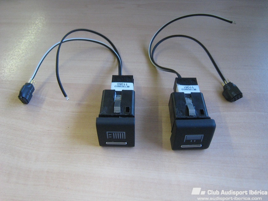

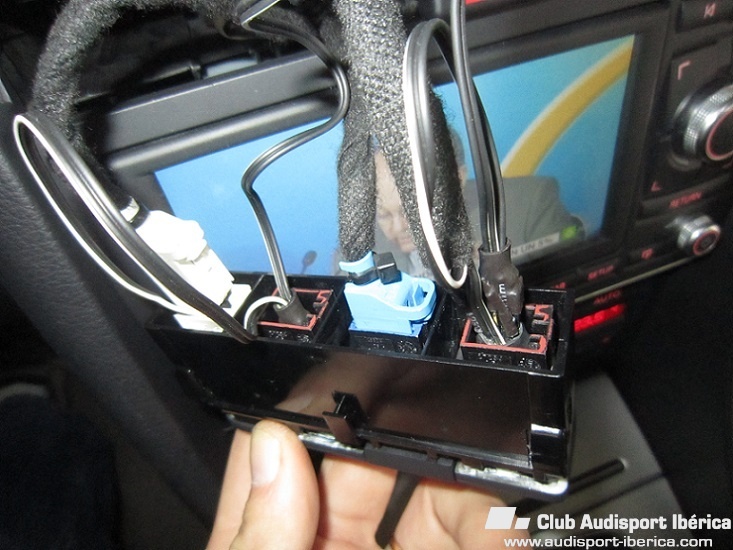

Peixet Publicado 14 de Julio del 2015 Denunciar Publicado 14 de Julio del 2015 La conexión es muy sencilla. Te vienen con 2 pares de cables. Uno de ellos lleva un conector para intercalarlo en algún pulsador existente y coger la iluminación del pulsador. El otro par es el del propio pulsador. Responder
Peixet Publicado 14 de Julio del 2015 Denunciar Publicado 14 de Julio del 2015 Aquí lo puedes ver ya montado. Un saludo. Responder
