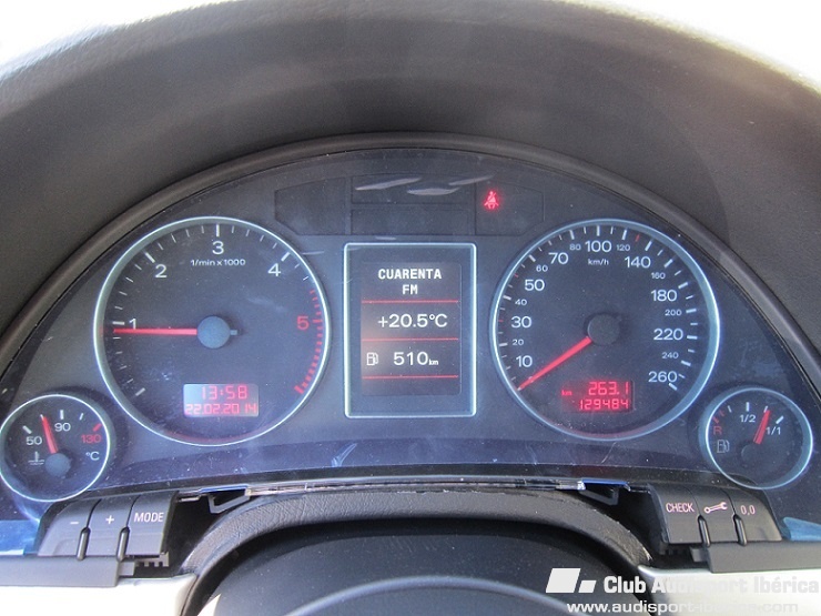

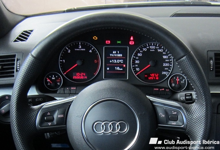

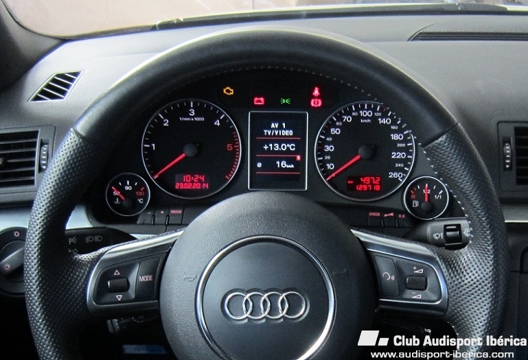

Peixet Publicado 6 de Marzo del 2014 Denunciar Publicado 6 de Marzo del 2014 Buenos días, os presento mi nuevo cambio. Hace unos días que lo tengo montado gracias a mitch2. Responder

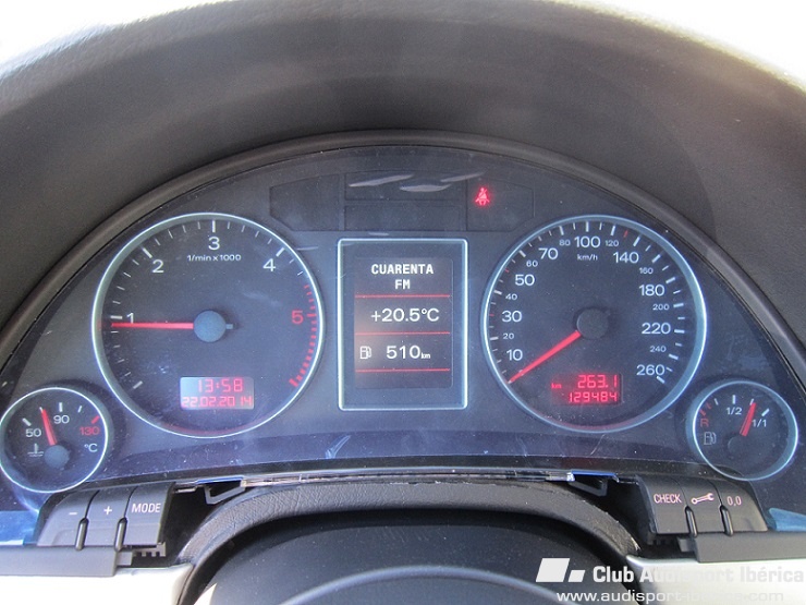

Peixet Publicado 6 de Marzo del 2014 Denunciar Publicado 6 de Marzo del 2014 Otra sin el plastiquito de protección. Menudo cambio :drool: :drool: Responder
TRACKER_A4 Publicado 6 de Marzo del 2014 Denunciar Publicado 6 de Marzo del 2014 Cual es el cambio??? Le has quitado la pqntalla al cuadro?? Responder
Peixet Publicado 6 de Marzo del 2014 Denunciar Publicado 6 de Marzo del 2014 Es el cuadro entero. No se puede cambiar sólo la pantalla. Responder
Shadax Publicado 6 de Marzo del 2014 Denunciar Publicado 6 de Marzo del 2014 Otra sin el plastiquito de protección. FIS color 2.jpg Menudo cambio :drool: :drool: Eres un mamonazo !!! Llevo un buen tiempo detrás de hacer ese brico pero no localizo un cuadro en condiciones y barato... No hay manera! Menuda envidia sana. Te llevo mucho rato? Responder

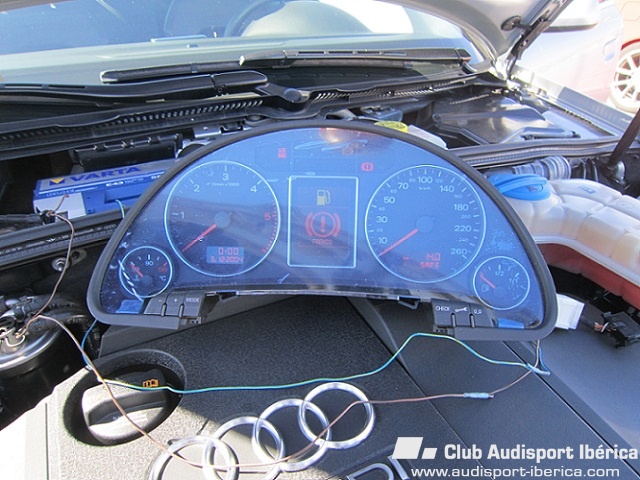

Argentum Publicado 6 de Marzo del 2014 Denunciar Publicado 6 de Marzo del 2014 Estuve yo presente, se lo hizo Mitch2, y no tardó ni 30 minutos, codificándolo y toda la historia. Responder
Peixet Publicado 6 de Marzo del 2014 Denunciar Publicado 6 de Marzo del 2014 Otra sin el plastiquito de protección. FIS color 2.jpg Menudo cambio :drool: :drool: Eres un mamonazo !!! Llevo un buen tiempo detrás de hacer ese brico pero no localizo un cuadro en condiciones y barato... No hay manera! Menuda envidia sana. Te llevo mucho rato? Como bien apunta Argentum, en menos de media horita estaba montado. Primero copió toda la información de mi cuadro a través de la toma OBD y después la volcó en el cuadro nuevo. No hizo falta codificar llaves ni nada ya que el nuevo cuadro es un clon del antiguo. En eBay hay un tío que se llama "emuzbay" que de vez en cuando saca cuadros a subasta, tanto RB4 como RB8. Creo que si le envías una copia de tu eeprom te lo deja plug&play, aunque lo complicado es sacar esa copia. A una mala, puedes comprarlo, hablas con mitch2, te pegas una escapadita a Murcia y te lo monta. Un saludo Responder
Shadax Publicado 6 de Marzo del 2014 Denunciar Publicado 6 de Marzo del 2014 Para el mío un RB8 era lo ideal, no? Responder
Peixet Publicado 6 de Marzo del 2014 Denunciar Publicado 6 de Marzo del 2014 Para el mío un RB8 era lo ideal, no? Si, pero fíjate que sea de un diésel (eso lo sabes mirando el marcador de revoluciones, ya que el gasolina sube mas de vueltas) y que marque 260 km/h (aunque todos los diesel son de 260 km/h). Responder
