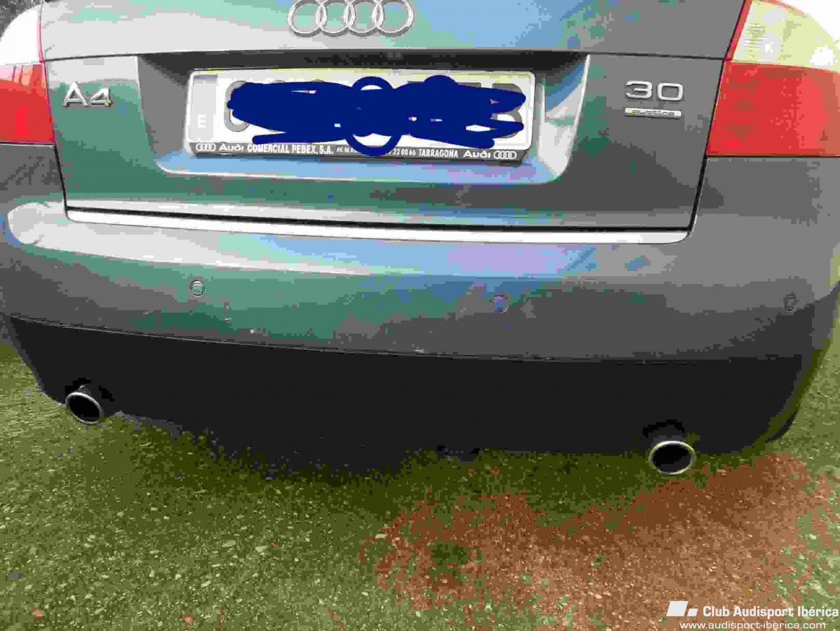

ROByK Publicado 25 de Mayo del 2016 Denunciar Publicado 25 de Mayo del 2016 (editado) Esta es del paragolpes negro restaurado y haber si esto me deja subir mas fotos. No puedo borrar la foto la comprimi y sale fatal si algun moderador puede borrar este mensaje se lo agradezco. Editado 25 de Mayo del 2016 por ROByK Responder
