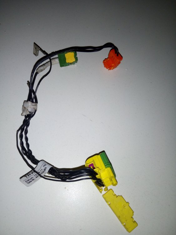

Carlisu84 Publicado 1 de Abril del 2018 Denunciar Publicado 1 de Abril del 2018 Ayer a la noche después de algo más de 4 años le instale los mandos al volante al B7. Fue de casualidad porque una avería que tenía R-Rial en su coche A6 C6, no hizo falta el anillo de 12pines y se lo recompre. (Osea que vale del A6 C6 a B6 B7) Después de eso se montó y como tenía un cableado con mf de A3 tirado en el maletero para adaptarlo al mío, pues aproveche y lo hice. Sacamos todos los pines y ponerlo de nuevo en el mío. Hoja de notas 😋 Cableado de A3 desmenuzado. Del mío no tengo más fotos porque era de noche y estaba lloviendo. Responder
