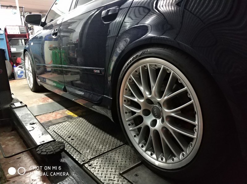

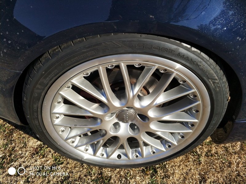

meatloaf Publicado 22 de Octubre del 2018 Denunciar Publicado 22 de Octubre del 2018 ya te digo!! Responder
Sanchez_Gallu Publicado 22 de Octubre del 2018 Denunciar Publicado 22 de Octubre del 2018 hace 46 minutos, meatloaf dijo: ya te digo!! precioso,et33 no? Responder
meatloaf Publicado 22 de Octubre del 2018 Denunciar Publicado 22 de Octubre del 2018 no encontré en buenas condiciones con ese ET, estas son 43, no quedan mal a la aleta Responder
Sanchez_Gallu Publicado 23 de Octubre del 2018 Denunciar Publicado 23 de Octubre del 2018 hace 9 horas, meatloaf dijo: no encontré en buenas condiciones con ese ET, estas son 43, no quedan mal a la aleta Llevas separadores entonces no?porque la mía es et41 y queda más metida Responder
meatloaf Publicado 23 de Octubre del 2018 Denunciar Publicado 23 de Octubre del 2018 no llevo, son 8,5J de garganta, las tuyas también?, con muelles H&R Responder
Sanchez_Gallu Publicado 23 de Octubre del 2018 Denunciar Publicado 23 de Octubre del 2018 hace 8 horas, meatloaf dijo: no llevo, son 8,5J de garganta, las tuyas también?, con muelles H&R pues yo llevo h&r y 9j.....algo no me cuadra..... Responder
meatloaf Publicado 23 de Octubre del 2018 Denunciar Publicado 23 de Octubre del 2018 algo metidas quedan, mira Responder
meatloaf Publicado 23 de Octubre del 2018 Denunciar Publicado 23 de Octubre del 2018 son estas https://www.original-felgen.com/4f0601025bl1h7.html y las tuyas jeje https://www.original-felgen.com/4e0601025am1h7.html Responder
batanson Publicado 23 de Octubre del 2018 Denunciar Publicado 23 de Octubre del 2018 hace 11 minutos, meatloaf dijo: algo metidas quedan, mira Bueno, de metidas nada. Parecen muy al límite. Al menos esa es la sensación. Responder
meatloaf Publicado 23 de Octubre del 2018 Denunciar Publicado 23 de Octubre del 2018 he tenido de varios et inferiores y se quedaban mas afuera incluso unas de et29 me rozaban en el labio pasorueda de atrás cuando iba cargado y pasaba los baches reducevelocidad aqui se ve como queda por dentro del pasorueda Responder
Sanchez_Gallu Publicado 24 de Octubre del 2018 Denunciar Publicado 24 de Octubre del 2018 hace 12 horas, meatloaf dijo: algo metidas quedan, mira Pues tío,te digo que está demasiado a ras para eso et....solo sé me ocurre que lleves la convergencia y las caídas más en positivo..... Responder

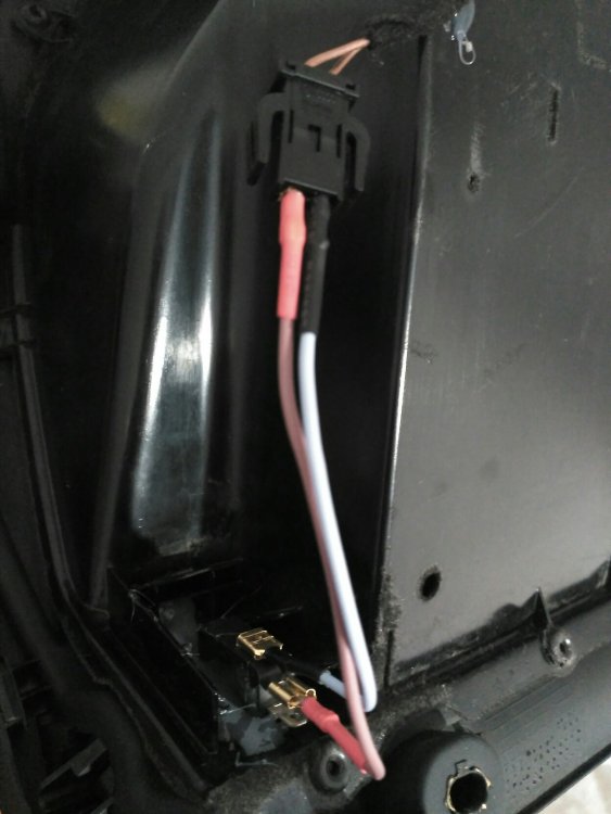

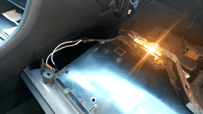

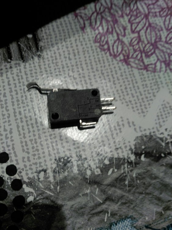

santiago_ciudad Publicado 27 de Enero del 2019 Denunciar Publicado 27 de Enero del 2019 Este finde semana le he puesto un nuevo interruptor a la guantera ( desconecte el amortiguador del lateral que no dejaba abrir bien ). Responder
Carlisu84 Publicado 28 de Enero del 2019 Denunciar Publicado 28 de Enero del 2019 si señor que buen trabajo. al abrir la tapa se ve algo? Responder
