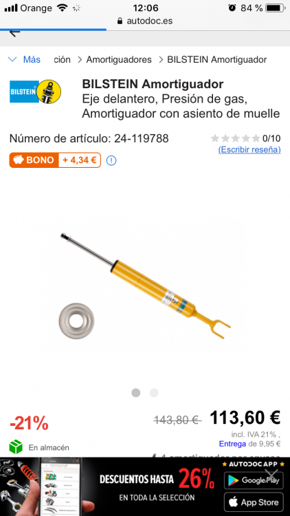

meatloaf Publicado 5 de Abril del 2019 Denunciar Publicado 5 de Abril del 2019 En 12/2/2019 a las 11:44, DAVISquattro dijo: Pues por fin puse los nuevos muelles h&r 45/45 tan esperados por mi parte... y..... resulta que el coche a penas a cambiado en su altura y para colmo sigue mas alto de alante.. como puse los amortiguadores deportivos de ST suspensions de kw y resulta que las copelas inferiores van soldadas no puedo poner los platillos del b5.... así que seguramente me toque poner unos amortiguadores con el platillo desmontable.... Tengo una duda... puedo mantener los amortiguadores traseros ST y montar alante unos bilstein que he visto con el platillo desmontable? afectaría a su estabilidad? os dejo unas fotos de como ha quedado el coche, aunque supongo y espero que asentará... También le pinte las pinzas por cierto. a mi me sucede lo mismo se queda un pelin mas alto del eje delantero, caracteristica de este motor, ahora llevo 19" va mas justo pero se va un pelo Responder
Carlisu84 Publicado 7 de Abril del 2019 Denunciar Publicado 7 de Abril del 2019 En 6/4/2019 a las 0:23, meatloaf dijo: a mi me sucede lo mismo se queda un pelin mas alto del eje delantero, caracteristica de este motor, ahora llevo 19" va mas justo pero se va un pelo Eso tiene fácil solución cambiando las cazoletas de los amortiguadores delanteros Responder
meatloaf Publicado 7 de Abril del 2019 Denunciar Publicado 7 de Abril del 2019 hace 6 horas, Carlisu84 dijo: Eso tiene fácil solución cambiando las cazoletas de los amortiguadores delanteros eso en los sline ya lo hice, pero en los bilstein b8 es más complicado, je je van soldadas Responder
Carlisu84 Publicado 7 de Abril del 2019 Denunciar Publicado 7 de Abril del 2019 Ah claro, en lo bilstein habría que desoldar y volver a soldar. Lo que supone un riesgo de calentar demasiado el cartucho y quemar las juntas interiores Responder

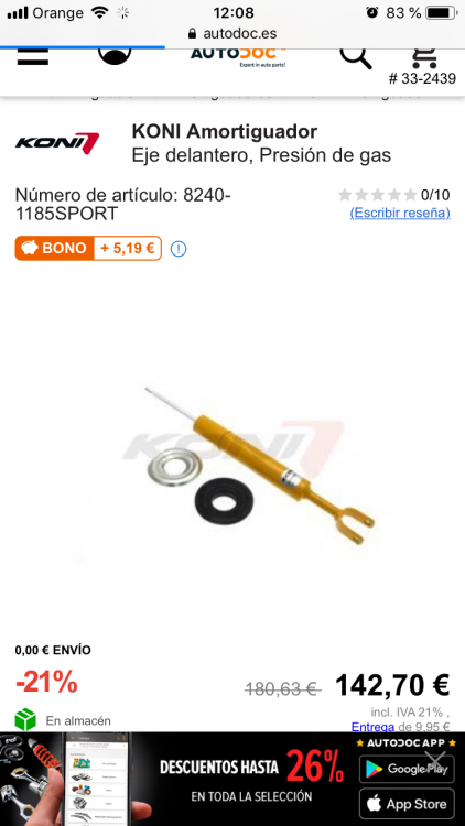

DAVISquattro Publicado 25 de Abril del 2019 Denunciar Publicado 25 de Abril del 2019 En 7/4/2019 a las 12:20, meatloaf dijo: eso en los sline ya lo hice, pero en los bilstein b8 es más complicado, je je van soldadas En 7/4/2019 a las 12:30, Carlisu84 dijo: Ah claro, en lo bilstein habría que desoldar y volver a soldar. Lo que supone un riesgo de calentar demasiado el cartucho y quemar las juntas interiores Yo tengo ese problema. Y viendo amortiguadores deportivos con copelas inferiores desmontables me ha gustado la opción de poner unos koni sport, que además que su dureza es regulable. Y estos con las cópielas inferiores del b5 quedará perfecto. En instagram un chico tiene los h&r 45/45 con copelas de b5 y queda de lujo. Lo que no estoy seguro es si la semana fotos de referencia de los lo artiucolos son las raleabas o si las copelas de b5 pueden valerles.. Te adjutos foto de los amortiguadores y del coche de instagram Responder
Argentum Publicado 25 de Abril del 2019 Denunciar Publicado 25 de Abril del 2019 hace 16 minutos, DAVISquattro dijo: Y viendo amortiguadores deportivos con copelas inferiores desmontables me ha gustado la opción de poner unos koni sport, que además que su dureza es regulable. Los Koni llevan la copela soldada en el bloque del amortiguador. No es desmontable ya te lo digo yo que los llevo en mi coche. Esa es una foto genérica. Responder
