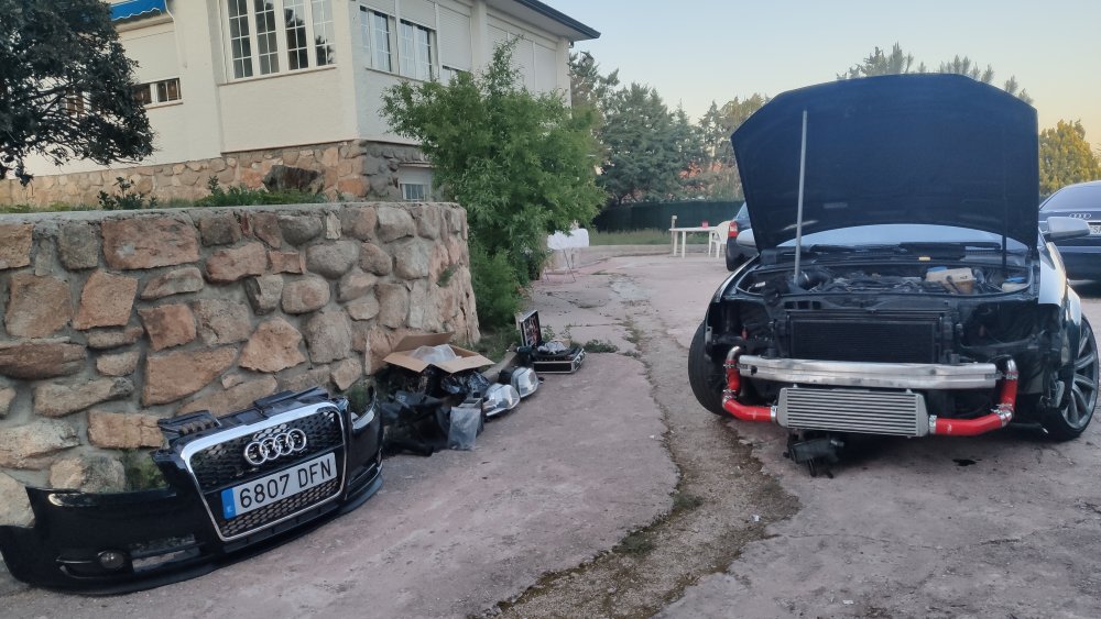

Buenas, con esto de la cuarentena me he liado con el coche y os quería pasar unas fotillos.

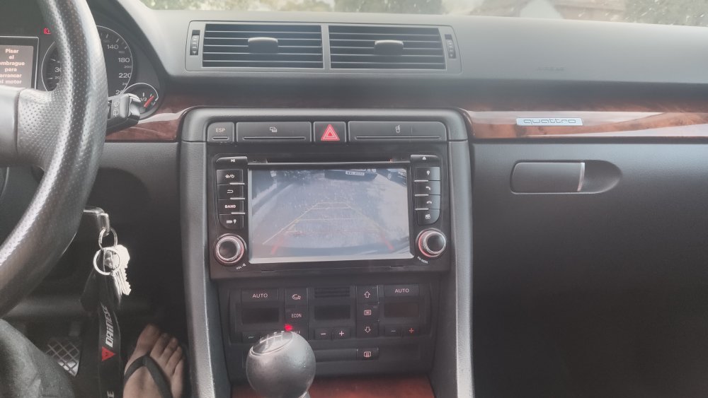

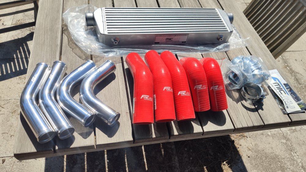

Por un lado he montado la Cámara marcha atrás a la pantalla que ya tenía y que con un video de YouTube no tuvo mucha complicación.Esta mañana he empezado a poner el ic frontal que me ha llegado, un FMIC.eu. Aprovecho y os comento una duda que igual podréis solucionarme:
En mi motor (3.0tdi) viene originalmente con dos radiadores más pequeños, y el que le monto es solo uno pero de mayor tamaño. El problema que tengo es que el colector que viene del turbo tiene dos salidas (para cada radiador). Mi idea es suprimir una directamente con un tapón (hierro) al manguito ¿Que opináis?

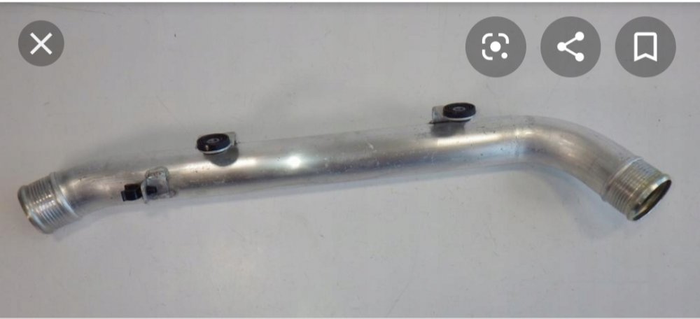

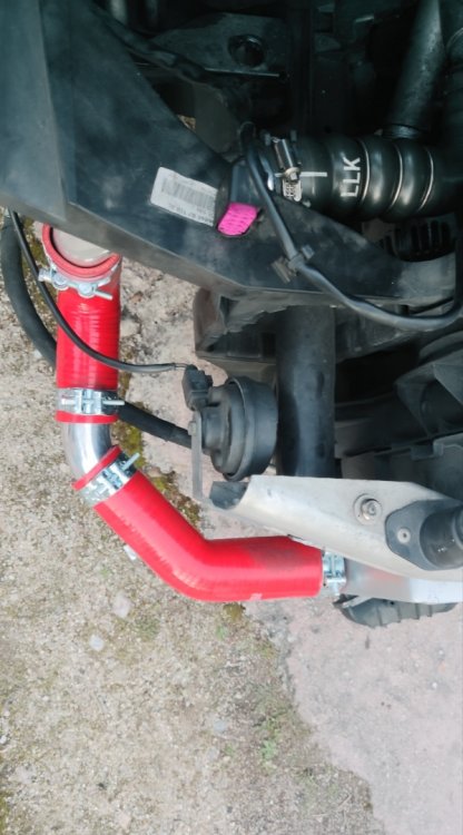

  En la última fotografía de puede ver el colector que digo de la opción de suprimir un ramal. También tengo otra duda... Mi coche en uno de los radiadores originales un sensor, pero en el radiador que le voy a poner no lo tiene. ¿Es necesario ponérselo?
hace 17 minutos, DAVISquattro dijo:
Que lleva una Y?
Sería difícil anular esa Y y poner solo una tubería porque lo de tapar el tubo no se que tal funcionaria.
Sino me equivoco es el sensor map el que regula la presión, si se lo quitas el coche entrará posiblemente en limp Mode cuando aceleres
Otra cosa para evitar el máximo lag posible los tubos no los puedes acotar más?
hace 4 minutos, Carlisu84 dijo:
Que lleva una Y?

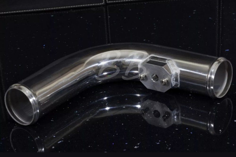

Con respecto al sensor ¿podría anular dicho sensor o tengo que ponerle uno?
Lo de acortar la distancia de los tubos no lo había pensado, mañana voy a mirar si puedo. Gracias!
hace 6 minutos, DAVISquattro dijo:
Habla con algún reprogramador haber si eso es factible pero me parece que se lo tienes que poner.

Anular esta Y es un suicidio porque te va a generar unas turbulencias del copón. Debes intentar replicar esa manguera y ponerle la tuya. Busca info de gente que ponga FMIC en los 3.0 TDI a ver como solucionan, igual venden un manguito especial para este cometido. Lo que te está generando este problema es la inlet?

Para el tema de sensor de map he pillado un codo con el adaptador de sensor integrado.
Y para solucionar el tema del colector de turbo a ic he pedido el colector de un q7 3.0 tdi pero que lleva solo una tomatoma y también es de aluminio.
Con estas piezas creo que puede quedar un buen trabajo.. Ya os iré contando!

Aquí os dejo como ha quedado la adaptación del colector de q7 con una salida en vez de dos con viene mi coche de fábrica. He tenido que cortar el tubo y le he puedo un manguito también cortado a media. A ver que os parece. Estoy deseando montar el codo con la brida del sensor map y probarlo.
