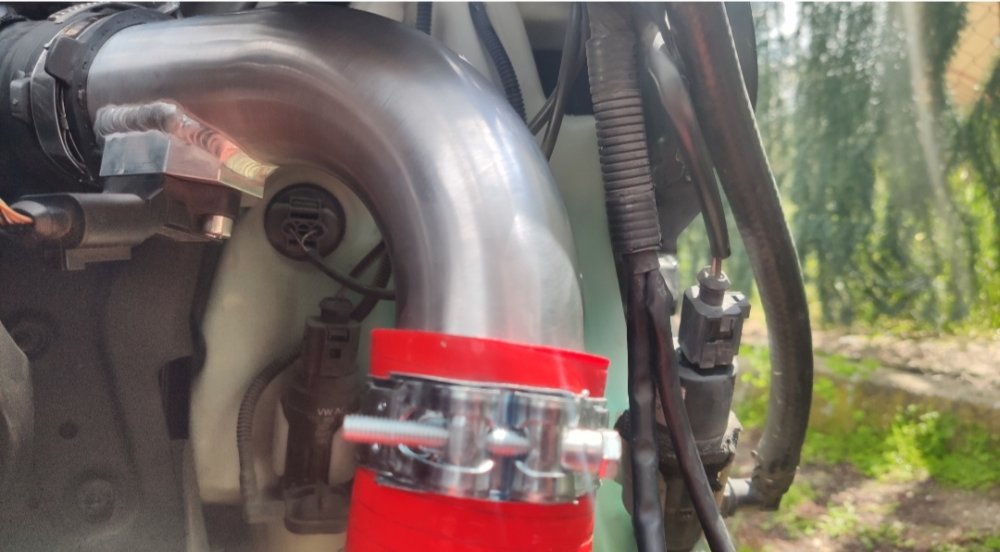

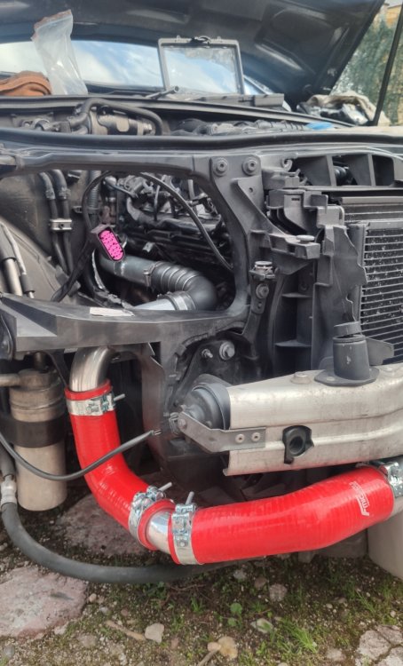

Argentum Publicado 13 de Abril del 2020 Denunciar Publicado 13 de Abril del 2020 Espero que no tengas problemas a la hora de cerrar el paragolpes. Pero parece que la salida del intercooler la hace hasta muy abuera. Si ese manguito fuera más corto o tuviera más ángulo, sería mejor la verdad. Supongo que pones manguitos rojos por estética, pero serán una pesadilla en la ITV. Te mirarán de arriba a abajo. Yo los llevo todos negros y jamás me dijeron nada. Responder
Carlisu84 Publicado 13 de Abril del 2020 Denunciar Publicado 13 de Abril del 2020 En 12/4/2020 a las 4:10, DAVISquattro dijo: Aquí os dejo como ha quedado la adaptación del colector de q7 con una salida en vez de dos con viene mi coche de fábrica. He tenido que cortar el tubo y le he puedo un manguito también cortado a media. A ver que os parece. Estoy deseando montar el codo con la brida del sensor map y probarlo. Te ha quedado bien si le pondria un pero seria a este tubo que no le hiciste el borde para que no se "safe" el de goma, te lo digo porque se a mas de uno que se le fue en autopista. hay alicates que hacen ese abocardado en los tubos. por cierto el de goma frexible puede ser un tubo de ford? Responder

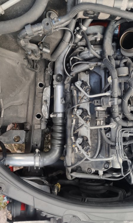

DAVISquattro Publicado 14 de Abril del 2020 Denunciar Publicado 14 de Abril del 2020 hace 22 horas, Argentum dijo: Espero que no tengas problemas a la hora de cerrar el paragolpes. Pero parece que la salida del intercooler la hace hasta muy abuera. Si ese manguito fuera más corto o tuviera más ángulo, sería mejor la verdad. Supongo que pones manguitos rojos por estética, pero serán una pesadilla en la ITV. Te mirarán de arriba a abajo. Yo los llevo todos negros y jamás me dijeron nada. Si, me va a dar algo de problemas el paragolpes, pero he ido acortado los tramos de tuberías, ya subiré fotos con todo acabado. Y por la ITV no hay problemas, porque con todo lo que llevo siempre hago un chanchu para pasarla de hace tiempo.. Pero vamos más cv no va a ganar el coche con el manguito rojo, eso seguro jajajaha hace 21 horas, Carlisu84 dijo: Te ha quedado bien si le pondria un pero seria a este tubo que no le hiciste el borde para que no se "safe" el de goma, te lo digo porque se a mas de uno que se le fue en autopista. hay alicates que hacen ese abocardado en los tubos. por cierto el de goma frexible puede ser un tubo de ford Gracias Carlisu84 por tus consejos, voy a hacerte caso y dejo el tubo con sus ranuras para que no deslice el tubo. El manguito flexible es el original de mi coche! hace 17 horas, A4B7Navarra dijo: Ya pues llevar luego el coche a qye ajusten la electronica, me da a mi que vas a tener un lag bastante notable luego Lo que haré es una actualización de software con bancadas cuando también deje montado el catalizador de alto flujo, que también es posible que con eso gane bajos, ya que ahora es línea de escape completamente directa. Responder

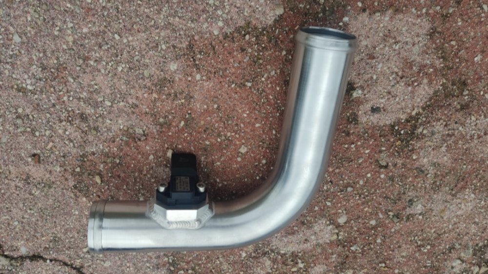

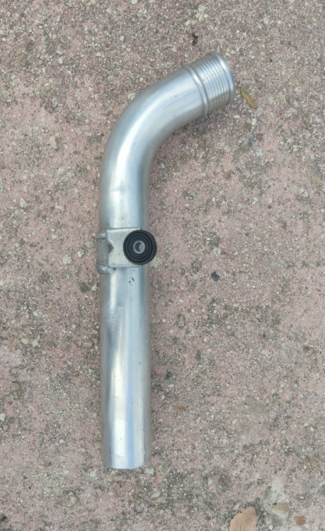

DAVISquattro Publicado 14 de Abril del 2020 Denunciar Publicado 14 de Abril del 2020 En 12/4/2020 a las 4:10, DAVISquattro dijo: Aquí os dejo como ha quedado la adaptación del colector de q7 con una salida en vez de dos con viene mi coche de fábrica. He tenido que cortar el tubo y le he puedo un manguito también cortado a media. A ver que os parece. Estoy deseando montar el codo con la brida del sensor map y probarlo. Ya me llegó el codo con la brida del sensor map y todo ok! Después de hacer las fotos estuve ajustando más los tubo para reducir el tramo. Pero espero que os sirva para ver como se solucionó el tema del sensor. Gracias por vuestra ayuda una vez más! Responder
