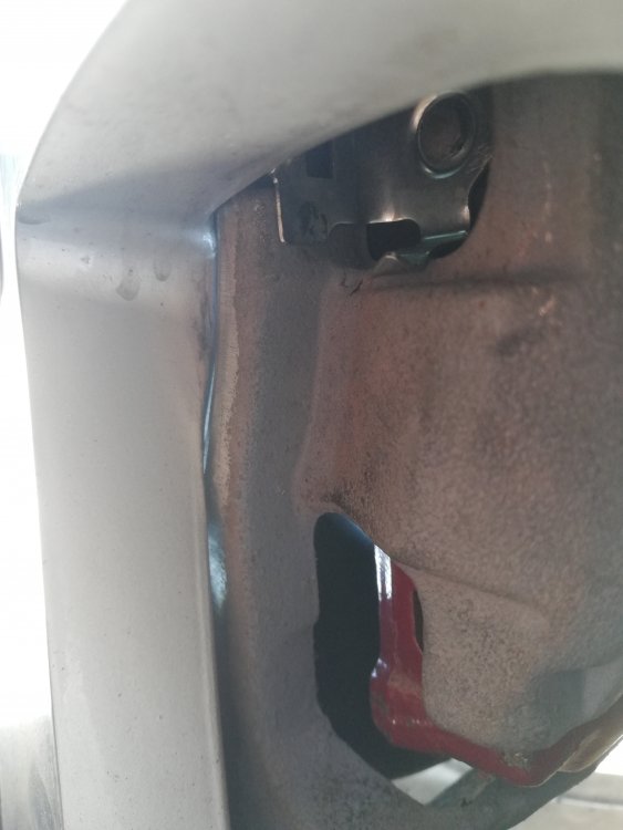

Carlisu84 Publicado 26 de Mayo del 2020 Denunciar Publicado 26 de Mayo del 2020 hace 7 horas, AzagraMac dijo: Gracias por las respuestas... que salen unas pinzas para discos de 320mm? Me toca en breve cambiar discos y pastillas, y tenía pensado cambiar el portapinzas para meter discos de 312, actualmente llevo 288. Pero lo mismo, me sale más a cuenta subir a 320, llevo llanta de 18". Por unos 200 aprox sin disco ni pastilla Si tienes un et muy bajo y una Llanta no concaba como la de la foto te pueden entrar seguramente las del C6, pero si tienes llnta concaba y et alto como mi caso te rozaria. Responder

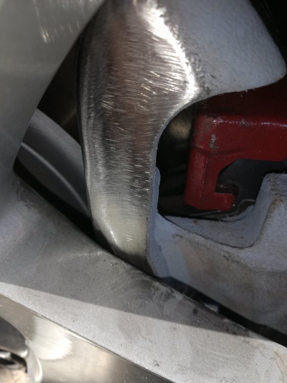

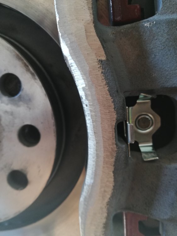

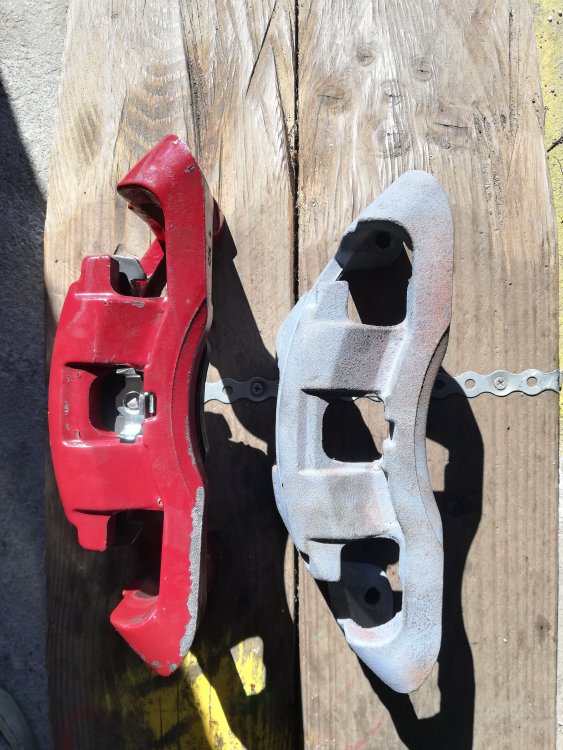

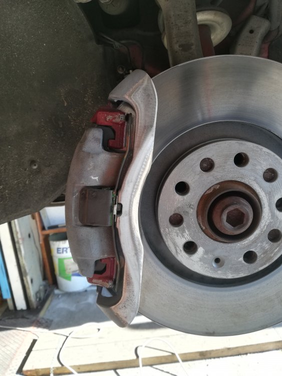

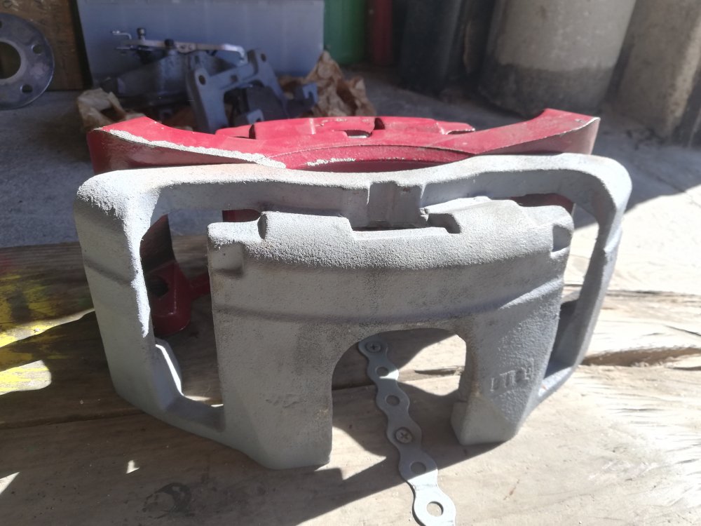

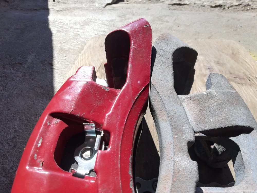

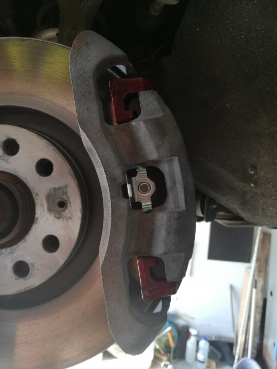

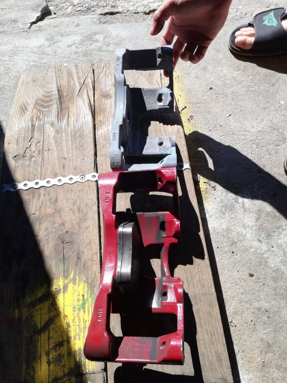

Carlisu84 Publicado 26 de Mayo del 2020 Denunciar Publicado 26 de Mayo del 2020 Bueno pues os cuento mi odisea de hoy Cambio de pinzas (la mitad donde no está el pistón) de A6 C6 3.0tdi por las del A4 b7 3.0tdi Estas son Responder

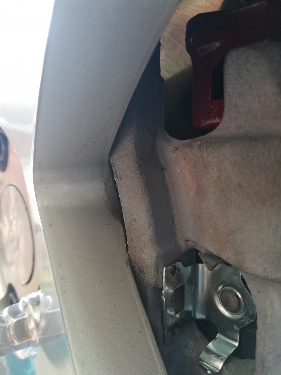

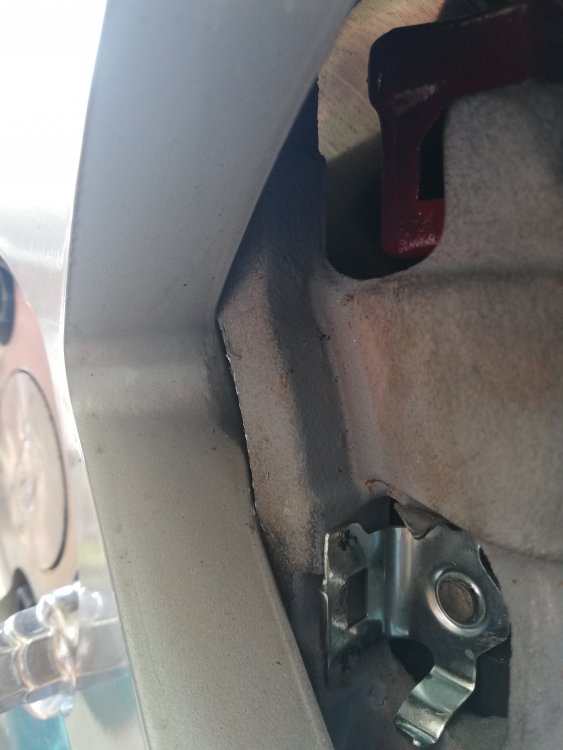

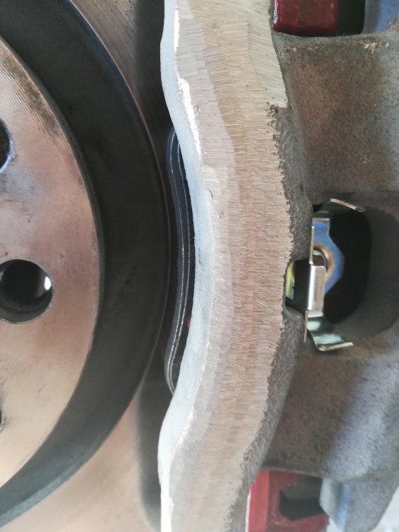

Carlisu84 Publicado 26 de Mayo del 2020 Denunciar Publicado 26 de Mayo del 2020 Las pinzas del a4 3.0tdi también rozaban Responder

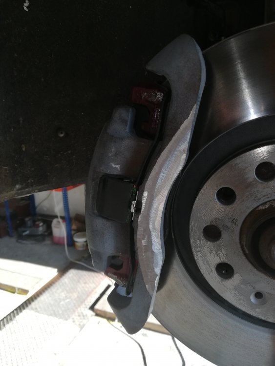

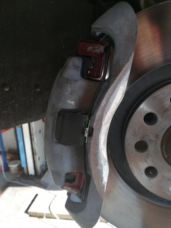

Carlisu84 Publicado 26 de Mayo del 2020 Denunciar Publicado 26 de Mayo del 2020 Hubo que hacerles un apaño. Responder
Serjio Publicado 27 de Mayo del 2020 Denunciar Publicado 27 de Mayo del 2020 Pes si que van justas... Responder

Carlisu84 Publicado 27 de Mayo del 2020 Denunciar Publicado 27 de Mayo del 2020 hace 8 horas, Serjio dijo: Pes si que van justas... Ahora la prueba de fuego va a ser probar la rueda de repuesto haber si entra. Responder
Carlisu84 Publicado 27 de Mayo del 2020 Denunciar Publicado 27 de Mayo del 2020 hace 1 hora, IbaiCabrio dijo: pues si que te ha costado!!!! Calla calla que si lo se no me meto, menudo trabajo, nunca tanto me costó poner unas pinzas hace 1 hora, IbaiCabrio dijo: Que ET tienes? por que yo le quiero meter bbs rs al coche, jajaja seguro que me pasa igual jajaja Pues tengo et 40 y 8.5 de ancho. El problema es que son cóncava y los palos salen en diagonal hacia el aro, no como otras que salen los palos en L (exagerando) y van hacia el aro hace 1 hora, IbaiCabrio dijo: notas mucho los frenos 320mm? crees que se notará mucho los 345 en comparacion a los 320? Si se nota que frena mejor y 345 creo que los lleva @chancostaen el suyo y frena de la leche. Responder
