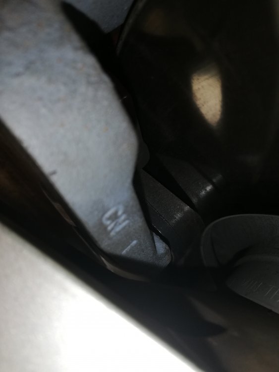

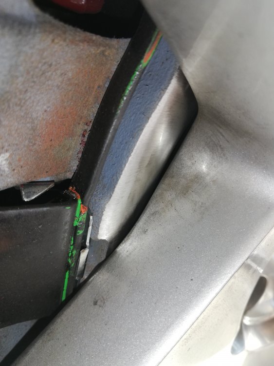

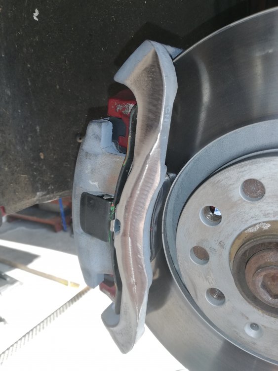

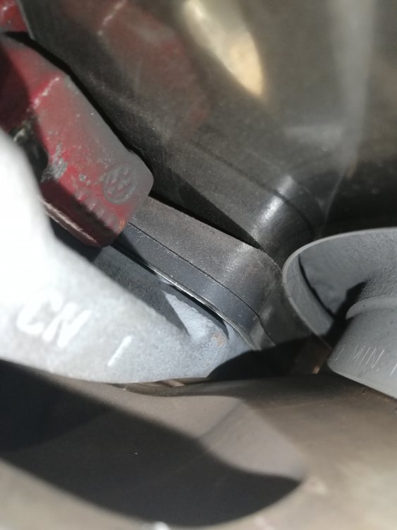

AvantB6 Publicado 27 de Mayo del 2020 Denunciar Publicado 27 de Mayo del 2020 (editado) Veo que al final pinzas nuevas y toco radial. Duele mucho pero yo tampoco tuve más remedio que pasársela . Era eso o comprar llantas nuevas y no quería que fuese el cambio de frenada más caro de la historia Eso si me tocó pintar las pinzas otra vez pero al final quedo muy bien. Ahora ten cuidado al frenar los primeros días Editado 27 de Mayo del 2020 por AvantB6 Responder
TAVINYO Publicado 27 de Mayo del 2020 Denunciar Publicado 27 de Mayo del 2020 hace 21 horas, Carlisu84 dijo: Madre mía all no entra ni un pelo más ajustado imposible Responder
Carlisu84 Publicado 28 de Mayo del 2020 Denunciar Publicado 28 de Mayo del 2020 hace 18 horas, AzagraMac dijo: Las pinzas delanteras del A4 b7 3.0tdi entran sin más en A4 B6? Si, quitar y poner. hace 18 horas, AzagraMac dijo: 8" de ancha, 18" y ET45 Pues me parece con ese et que tendrás más problemas que yo. Le tendrías que poner un separador de 2.5. Responder
