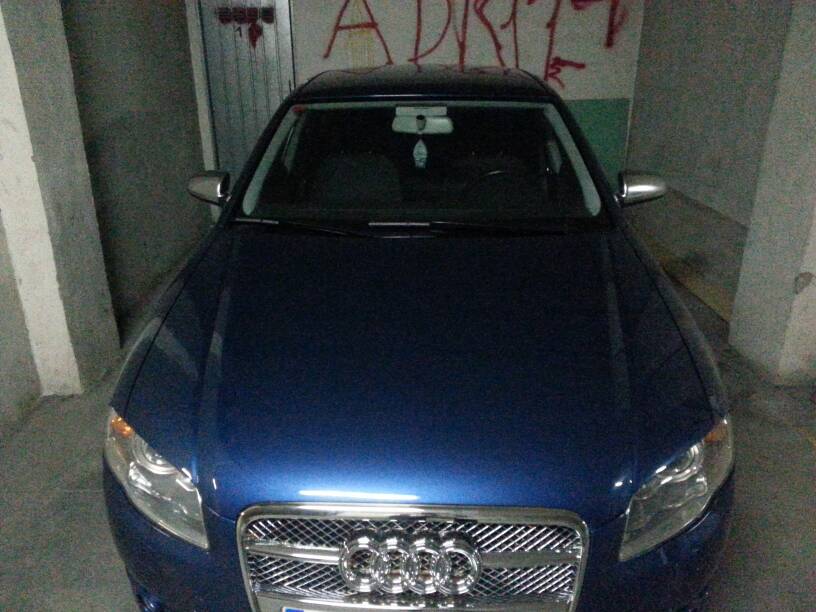

triedu Publicado 19 de Agosto del 2014 Denunciar Publicado 19 de Agosto del 2014 Bueno hoy le he comprado un regalito a mi a4 las carcasas en aluminio cepillado espero q os guste lo malo es que he roto el cristal del espejo derecho al sacarlo para cambiar la carcasa q disgusto pero bueno lo pondre nuevo y a volar Responder
