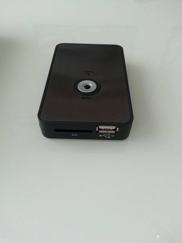

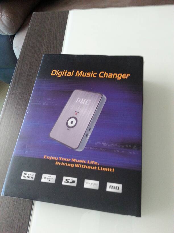

triedu Publicado 11 de Octubre del 2014 Denunciar Publicado 11 de Octubre del 2014 Tambien he comprado esto es una interfaz para conectalo a la concert y enchufarle un pen o tarjeta sd asi me kito el coñazo de los discos a ver si mañana tengo un rato y lo conecto y ya os digo. Por cierto llevais alguno algo parecido y donde lo habeis puesto? Si no lo teneis también me podéis dar ideas [emoji6] [emoji6] [emoji6] [emoji6] [emoji6] Responder
hayabusa666 Publicado 12 de Octubre del 2014 Denunciar Publicado 12 de Octubre del 2014 Yo lo puse no hace mucho y va muy bien. Lo coloqué dentro de la guantera pegado con velcro doble cara y en cuanto sepa y me anime a sacar sin romper el posavasos, por ahí pondré el cable auxiliar de 3,5 Jack para ipod o similar. Por cierto, si lo pones en la guantera, la has de sacar para pasar el cable, si tu coche tiene el interruptor de llave para desconexion de airbag de pasajero en la guant***** antes de desenchufar el cableado de la misma desbornea la.batería sino te saldrá avería airbag en el fis. Y otra cosa. Para q funcione deberás de hacer siempre 6 carpetas, tanto en usb cómo en sd, y todas han de ir nombradas correlativas con este formato CD01, CD02. CD03....., y no pueden existir subcarpetas. Responder
Angelito a4 Publicado 12 de Octubre del 2014 Denunciar Publicado 12 de Octubre del 2014 Pues si que es exquisito el aparato !! Enviado desde mi parato con (Patatalk) Responder
triedu Publicado 12 de Octubre del 2014 Denunciar Publicado 12 de Octubre del 2014 Ok hayabusa aunque no llevo el interruptor en la guantera del airbarg también tenia pensado en ponerlo o en el hueco que hay debajo del volante a mano izquierda o en el apoyabrazos Responder
Argentum Publicado 12 de Octubre del 2014 Denunciar Publicado 12 de Octubre del 2014 Pues mi aparato no necesita 6 carpetas, sino que acepta hasta 6. No es exquisito, simplemente se limita a lo que da la interfaz del cargador de 6CD de la radio a la que engaña. Por cierto, la guantera lleva como dos muescas hechas, perfectas para sacar los cables rompiendo las pestañas al lado de la luz. Responder
