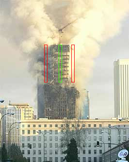

thecayflow Publicado 14 de Febrero del 2005 Denunciar Publicado 14 de Febrero del 2005 (editado) De hecho, fijaros que en el Windsor por lo poco que se ve en las noticias parece que había dos tipos de estructura, una de hormigón formando un núcleo central y otra de acero donde iban colgados los muros cortinas que fueron los que se vinieron abajo. Generalmente tanto los pilares de hormigón como los metálicos se recubren de material ignífugo que es efectivo durante un determinado número de minutos sometido a fuego, generalmente lo que tardan los bomberos en actuar. En edificios con tanta altura existen otros medios antifuego como son los aspersores que alguien comentó, unido a un sistema automático de puertas contraincendios. Efectivamente, por poner imagen a lo que estas diciendo, aquí veis (Zona verde) que la parte central de hormigón ha resistido y la parte exterior (Zona roja) se ha desecho como si fuera mantequilla. En directo, precisamente esta diferencia entre ambas estructuras es lo que más llama la atención. Editado 14 de Febrero del 2005 por thecayflow Responder

Cortes Publicado 14 de Febrero del 2005 Denunciar Publicado 14 de Febrero del 2005 Que agradable leer algo un poco arquitectonico por aqui Responder
