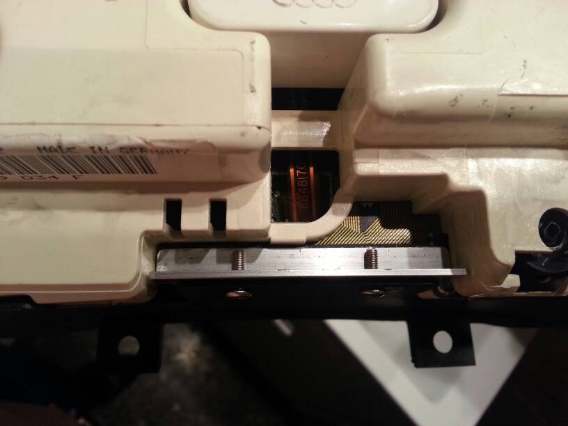

VIX Publicado 28 de Octubre del 2013 Denunciar Publicado 28 de Octubre del 2013 Voy a intentar explicarlo, en el subforo B5 seguramente encontrarás algunos post en los que tocamos el tema. Básicamente, en los primeros B5 hay que quitar el cuadro y podrás observar que por la parte inferior (por abajo de la zona del FIS) hay un flexo de cables que está soldado a la placa del cuadro. Ese flexo con los años y el calor tiende a despegarse un poco de la placa, con lo que el FIS empieza a hacer cosas raras. En mi caso ASÍ: Una vez retires el cuadro verás si llevas flexo o si es de los posteriores que va el fis soldado directamente a la placa. Yo creo que el tuyo será como el mío. Si el cuadro no estuviera insertado en el coche, solamente con presionar el flexo contra la placa verías que vuelve a funcionar. Por tanto, únicamente tienes que encontrar la forma de mantener el flexo contra la placa. En mi caso mi padre me hizo una plaquita de alumino (esas en forma de L) con 2 tornillos y debajo una espuma compacta que lo que hace es apretar y sujetar el flexo contra la placa. Otros compañeros han puesto un taco de madera o cualquier otra cosa que se te pueda ocurrir. Te dejo una foto del mío Como tengo otro cuadro de recambio, el cual también tenía el mismo problema (era de un V6 del 96) probamos otro sistema casi idéntico pero con el aluminio al revés. Las dos opciones son igual de simples y efectivas. Es muy probable que tu fallo sea lo mismo, ya que somos unos cuantos los B5 pre que lo hemos sufrido, pero por suerte es mucho más fácil repararlo que en los modelos posteriores. Te dejo un post en el que un compañero tenía el mismo problema y también lo solucionó http://www.audisport-iberica.com/foro/topic/318101-me-presento-por-enesima-vez/page-2 Si tienes cualquier duda me avisas y te busco más fotos. Suerte! Responder

ariño Publicado 28 de Octubre del 2013 Autor Denunciar Publicado 28 de Octubre del 2013 (editado) ok mirare primero lo del cuadro, una preguntilla ¿en el cuadro se puede desconectar todos los conectores verdad y luego arranca el coche?lo q tengo miedo es q igual desconecto el cuadro y no me arranca.primero probare con lo del cuadro,y sino comprare uno de desguace del mismo modelo q el mio audi a4 2.6 gasolina q quitando uno y poniendo otro deberia funcionar lo unico los km ,ya mire lo q me mandaste aver si me pongo con ello mañana espero q sea eso,mañana t comento un saludo Editado 28 de Octubre del 2013 por ariño Responder
